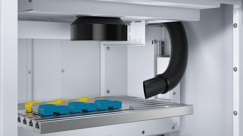

파일럿 레이저를 사용하여 적색 가시 광선의 레이저 다이오드를 통해 마킹 작업이 시뮬레이션됩니다. 따라서 사전에 마킹 시뮬레이션을 이용하여 마킹 필드에 더 간편하게 부품을 위치시킬 수 있습니다.
통합된 배기 장치를 통해 레이저 재료 가공 중 미세한 입자 및 연기 배출이 배기될 수 있습니다. 본 시스템은 원격 작동을 가능하게 합니다.
고장이 난 경우 TRUMPF 서비스 전문가는 안전한 무선 연결을 통해 TruFiber의 레이저에 능동적으로 접근할 수 있습니다. 그러므로 대부분의 경우에 장애는 바로 해결되거나 레이저 구성의 변경을 통해 대체 부품의 투입 시까지 생산을 계속할 수 있습니다.
외부 배기장치를 통해 레이저 가공 중 배출되는 작은 입자 및 연기를 배출 시킬 수 있습니다. 익스텐션 호스는 옵션입니다(+ 3 m => 총 길이 최대 5 m). 또한 본 시스템은 원격 작동을 가능하게 합니다. 사용에 따라 여러 모델에서 선택할 수 있습니다.
