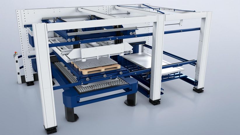

저장 시스템에 직접 연결된 포털 솔루션 LiftMaster Store에는 적은 장소만 필요하지만 생산 디자인을 위해 더 많은 공간을 만듭니다. 일련의 보증된 TRUMF 테크놀리지가 LiftMaster Store를 돕습니다. 언로딩 레이크가 장착된 흡입컵 프레임은 자동화된 로딩 및 언로딩을, 싱크론 로더는 생산성 향상을 돕습니다. 독립적인 선반 조작기를 사용하여 LIftMaster Store는 저장시스템에 있는 팔레트에 신속하게 액세스합니다. 따라서 이는 자동화된 잔재 분리에 특히 적합합니다. LiftMaster Store 리니어를 사용하여 여러 개의 스테이션이 있는 3대의 기계까지 연결할 수 있습니다.
선반 조작기를 통해 LiftMaster Store는 직접 저장시스템에 액세스합니다.

LiftMaster Store는 잔재 그리드에서 완제품을 신속하게 분리합니다. 이를 위해서 흡입컵 프레임에는 잔재 그리드를 언로딩 레이크에서 집어 올리는 벌릴 수 있는 그리퍼가 추가로 장착되어 있습니다. 양호 제품은 닫힌 언로딩 레이크에 남아 있어서 언로딩 장소에 하적될 수 있습니다. 이어서 흡입컵 프레임은 잔재 그리드를 하적합니다. 이 옵션은 LiftMaster Store 1530에서만 사용 가능합니다.
언로딩 레이크는 완료 처리된 시트를 팔레트 교환기에서 들어 올려서 언로딩 장소에 하적합니다. 흡입컵 프레임은 미가공 시트를 로딩 장소에서 들어 올려서 팔레트 교환기에 하적하는 개별적으로 컨트롤할 수 있는 흡입컵으로 나뉘어져 있습니다.
SortMaster는 개별 파트를 팔레트 교환기에서 직접 제거할 수 있도록 합니다. 소형 파트는 컨테이너에 넣고, 대형 파트는 유로 팔레트에 하적하거나 (저장시스템)카트에 하적하여 정렬합니다. 개별적으로 컨트롤할 수 있는 진공 집게를 통해서 LiftMaster는 다양한 파트를 운반할 수 있습니다. 유용한 추가 옵션으로 사용 범위가 확장됩니다.
LiftMaster Store 리니어를 사용하여 3대의 처리 기계를 동시에 로딩 및 언로딩할 수 있습니다. 다중 기계 모드 시 모든 구성 요소의 컨트롤 및 관리를 위해서 소프트웨어 TruTops FMC가 사용됩니다. LiftMaster Store 리니어를 편안하게 저장시스템에 연결할 수 있습니다.
싱크론 로더는 절단된 시트 하적용 완제품 팔레트를 나르는 흡입컵 프레임으로 구성되어 있습니다. 이는 원료 테이블과 팔레트 교환기 사이를 수평으로 이동합니다.
보조 팔레트는 로딩 및 언로딩을 지원합니다. LiftMaster Store는 이의 조작을 자동으로 합니다.
