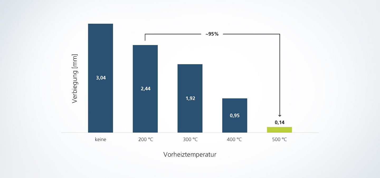

예열 옵션을 통해 크게 낮아지는 캔틸레버의 자체 부하
세부 사항: 예열 옵션이 구성품 내부의 스트레스를 줄여주는 방법
200 °C, 300 °C, 400 °C 또는 500 °C? 어느 예열 온도에서부터 Ti6AI4V 소재의 캔틸레버에서 발생하는 자체 부하가 크게 감소하는지는, 이 그래프에서 명확하게 확인할 수 있습니다.

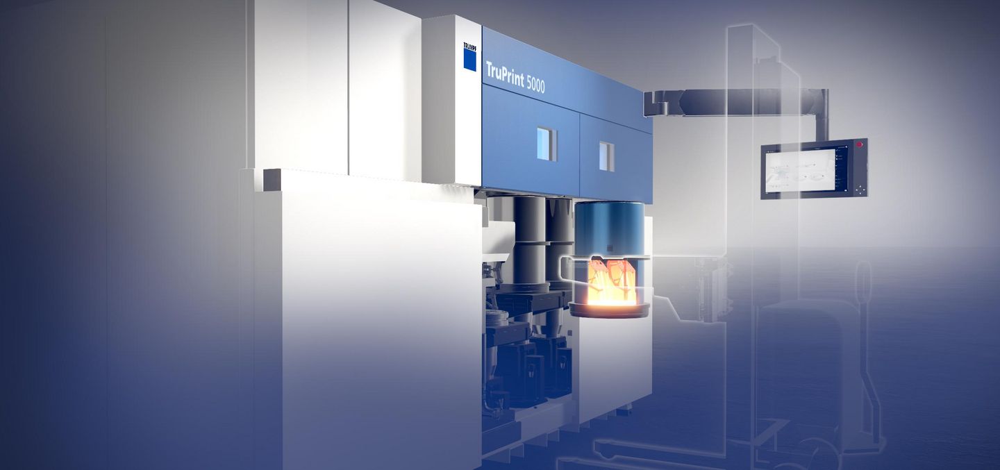

기능 관련 기계: TruPrint 5000 및 500°C 예열 기능과 실린더 교체 장치
반자동식 중간포맷 기계로서 TruPrint 5000은 산업용 실린더 교체 장치와 함께 기판에 대한 최고 500°C의 예열 옵션을 제공합니다. 이를 통해 비용을 크게 절감할 수 있습니다. 빠른 실린더 교환을 통해 내부 구성품의 온도가 500°C임에도 실린더가 기계 외부 냉각 스테이션에서 냉각됩니다. TruPrint 5000은 동시에 다음 조형 작업을 프린팅하여 3D 프린터의 생산성을 높여줍니다.
