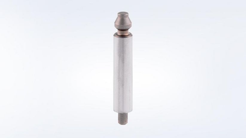

TruTool N 160, Stempel
펀치(장착됨)
1개 2260177
TruTool N 160, Matrize
다이(장착됨)
1개 2260178

TruTool N 160, 펀치
펀치
1개 2260177
5번대 세트 1264083
10번대 세트 1264084
