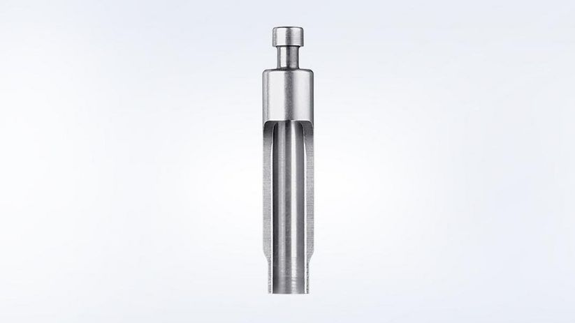

TruTool N 200, 펀치
펀치
1개 2260180
