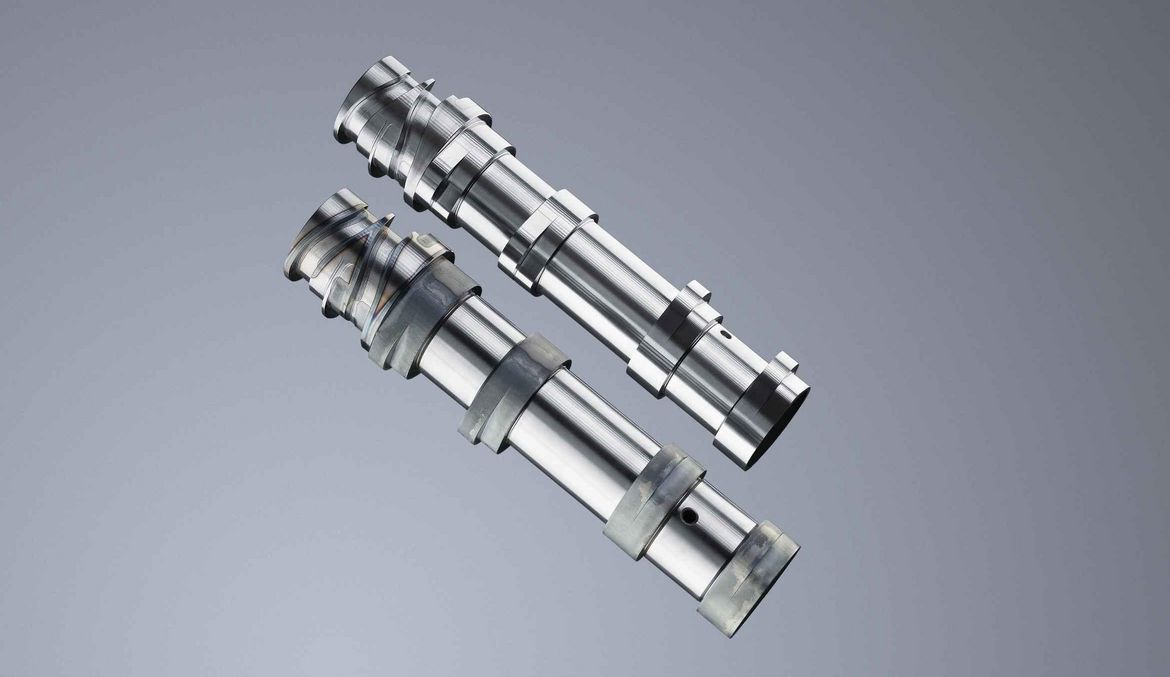

TRUMPF 레이저를 사용하는 레이저 엣지 레이어 경화
레이저 엣지 레이어 경화
레이저 엣지 레이어 경화에 사용되는 온도 제어 장치는 특정 위치의 레이저 출력을 제어합니다. 그렇게 하여 부품 엣지, 구멍 또는 모서리에 열이 축적되는 것을 방지합니다.
레이저 엣지 레이어 경화에서는 파이로미터가
경화 프로세스 도중에 표면의 온도를 측정하고
특정 위치의 레이저 출력을 제어합니다. 이렇게 하여 부품 엣지,
구멍 또는 모서리에 열이 축적되는 것을 방지하고
경화 온도를 설정할 경우 일정한 경화 홈이 생성됩니다. 스캐너
광학장치를 사용하여 다양한
구조를 경화할 수 있습니다. 진동하는 레이저 빔을 사용하면
변화하는 경로폭까지도 만들어낼 수 있습니다.
