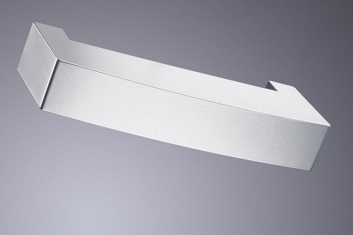

열전도 용접에서는 레이저 빔이 접합부를 따라 접합 대상을 용융시킵니다. 용융물은 서로 얽히고 냉각 후 용접심으로 응고됩니다. 열전도 용접은 얇은 파트를 서로 결합하기 위해 사용됩니다. 그 예시로서 하우징의 가시면에서 코너 용접을 들 수 있습니다. 다른 어플리케이션 영역으로 전자 산업을 들 수 있습니다. 레이저는 후가공이 필요 없는 매끈하고 라운딩된 용접심을 발생시킵니다. 전술한 어플리케이션에서는 펄스 또는 연속 고체 레이저가 적합합니다. 열전도 용접에서 에너지는 열전도를 통해서만 공작물로 전달됩니다. 따라서 심 깊이는 수 십 분의 일 밀리미터에서 1밀리미터 정도밖에 되지 않습니다. 소재의 열전도율이 최대 심 깊이를 결정하며, 심 폭은 항상 심 깊이보다 큽니다. 열이 충분히 빠른 속도로 흐르지 않는 경우 가공 온도가 증발 온도 이상으로 증가합니다. 이런 경우 금속 증기가 발생하고, 용접 깊이는 급격하게 증가하며 프로세스가 심용입 용접으로 전환됩니다.
