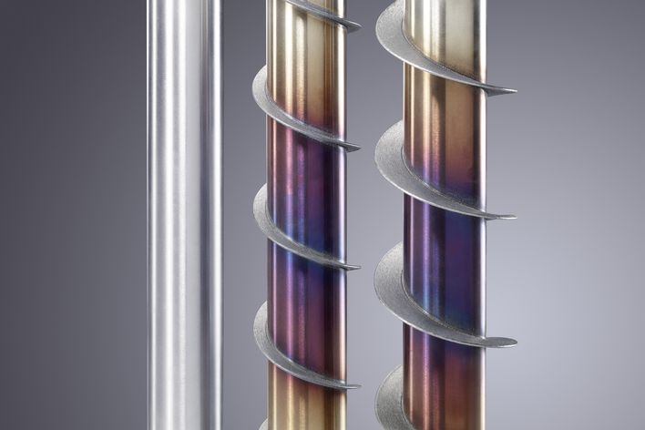

Met laseraanvoerlassen ontstaan grove en zeer fijne structuren – beide met hoge opbouwsnelheden ten opzichte van andere generatieve processen.
In het proces kunnen meerdere poederreservoirs actief zijn, waaruit naar wens eigen legeringen ontwikkeld kunnen worden. Door het combineren van verschillende materialen ontstaan sandwich-structuren.
Door laseraanvoerlassen kunnen 3D-structuren op bestaande oneffen oppervlakken aangebracht worden en zo kunnen wijzigingen aan de geometrie eenvoudig toegepast worden.
Laser Metal Deposition maakt het mogelijk om eenvoudig tussen verschillende materialen in één proces te wisselen.

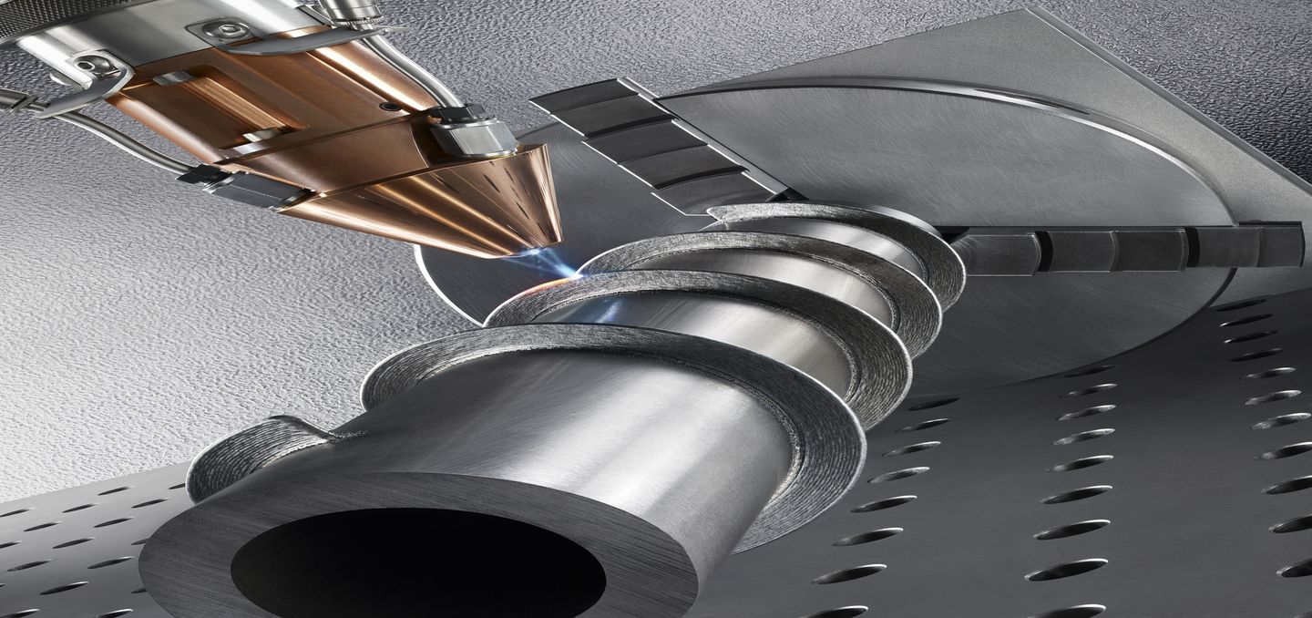

Laseraanvoerlassen in een notendop
Eerst verwarmt de laserstraal het werkstuk lokaal en genereert deze een smeltbad. Uit een sproeier in de bewerkingsoptiek wordt fijn metaalpoeder direct in het smeltbad gesproeid. Daar smelt het en verbindt het zich met het basismateriaal. Er blijft een laag van ca. 0,2 tot 1 mm dik achter. Indien nodig kunnen er vele lagen over elkaar heen aangebracht worden. Als schermgas wordt daarbij zeer vaak argon gebruikt. Om lijnen, vlakken en vormen te kunnen aanbrengen, beweegt de automatisch aangestuurde bewerkingsoptiek zich over het werkstuk. Een intelligent sensorsysteem zorgt ervoor dat de laagdikte altijd overal gelijkmatig is.
