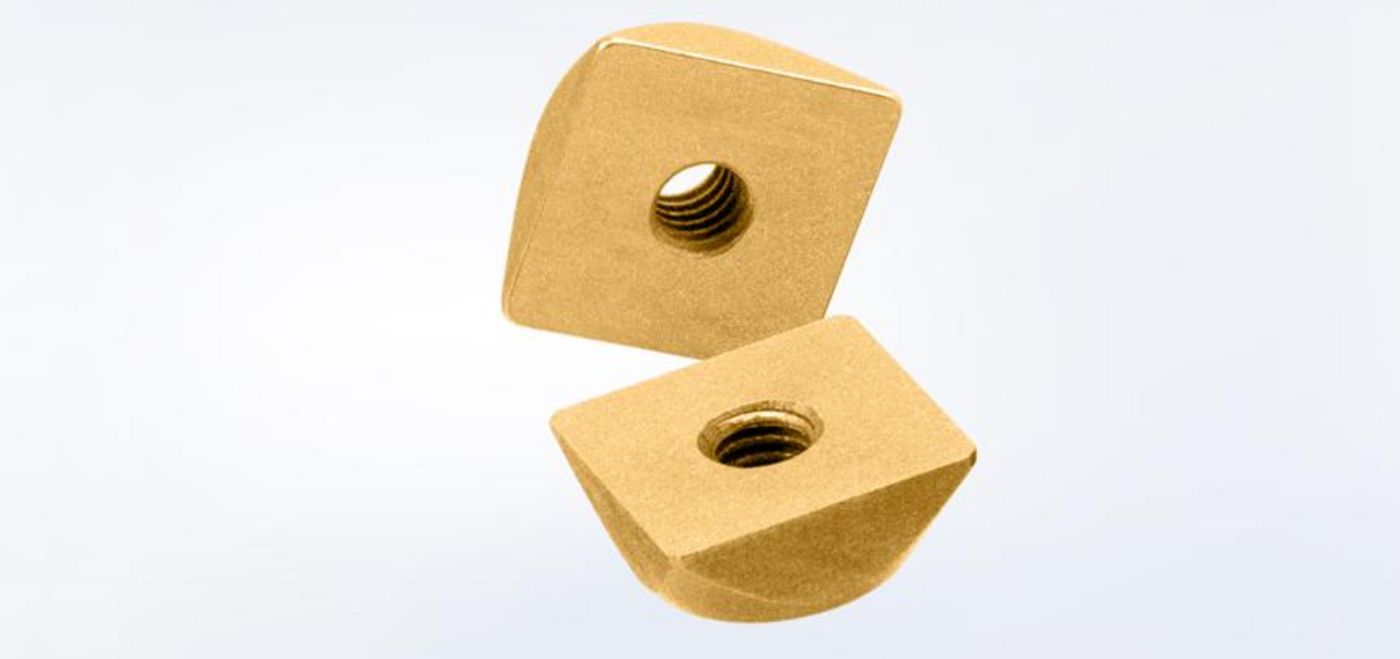

TruTool S 160 E, nóż z powłoką tytanową
Nóż z powłoką tytanową
Zestaw 2 szt.  2089660
