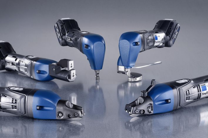

Kompaktowe uniwersalne urządzenie akumulatorowe
Ważące 1,4 kg lekkie urządzenie akumulatorowe rozcina blachy stalowe o grubości do 1,3 mm. TruTool PN 130 jest tym samym bardzo poręczny, co pozwala na wygodną obróbkę blach falistych, trapezowych i płaskich. Akumulator 10,8 V zapewnia nieprzeciętnie długi czas pracy. Maszyna akumulatorowa 2 Ah tnie około 25 metrów w stali konstrukcyjnej 400 N/mm2 przy grubości blachy 0,8 mm. Dzięki akumulatorowi 4 Ah można podwoić żywotność.

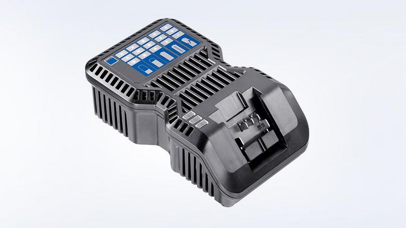

Elektroniczna kontrola poszczególnych komór w maszynie oraz ładowarka chronią akumulator przed przeciążeniem, przegrzaniem i głębokim rozładowaniem. Komory akumulatora wykazują niewielki ubytek energii i zawsze pozostają chłodne. Mikroprocesor analizuje dane akumulatora i steruje optymalnym procesem ładowania i rozładowania. Rezultat: duża moc w połączeniu z długą żywotnością akumulatora.

Ładowarka 100 – 240 V z przewodem
1 szt., wersja DE: 1886527
1 szt., wersja CH: 1886529
1 szt., wersja GB: 1886530
1 szt., wersja USA: 1886528

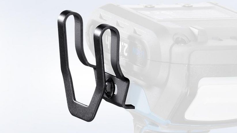

Klips do paska
Klips do paska
1 szt. 1886524

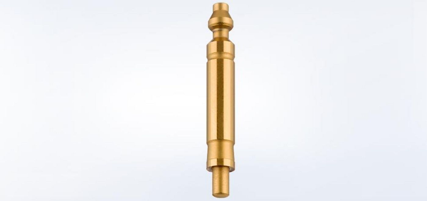

TruTool PN 130, stempel HighSpeed
Stempel HighSpeed
Odpowiedni do wszystkich zastosowań, duża prędkość robocza
1 szt.  2260204
Zestaw 5 szt.  1474334
Zestaw 10 szt.  1474335

TruTool klips do paska
Klips do paska
1 szt.  1886524

Aktualna technologia akumulatorów litowo-jonowych w połączeniu ze stopową głowicą przekładniową stanowi podstawę maszyn akumulatorowych 10,8 V. Dopracowane szczegóły w głowicy przekładniowej dopasowane są do napięcia technologii akumulatorowej. Wydajny akumulator 10,8 V jest porównywalny z akumulatorem 14,4 V. Maszyny akumulatorowe Li-ion dostępne są również jako maszyny pojedyncze.
Kompaktowa, lekka i kompatybilna
Maszyny akumulatorowe 10,8 V są nieporównywalnie lekkie i cechuje je kompaktowa i ergonomiczna konstrukcja. Wynika z tego wyjątkowy komfort obsługi i najwyższa mobilność. Miękki uchwyt na obudowie silnika zapewnia bezpieczny chwyt i umożliwia pracę bez wibracji. Akumulatory litowo-jonowe 10,8 V można stosować ze wszystkimi aktualnymi maszynami akumulatorowymi TRUMPF i ładowarką w odpowiedniej klasie napięcia.
