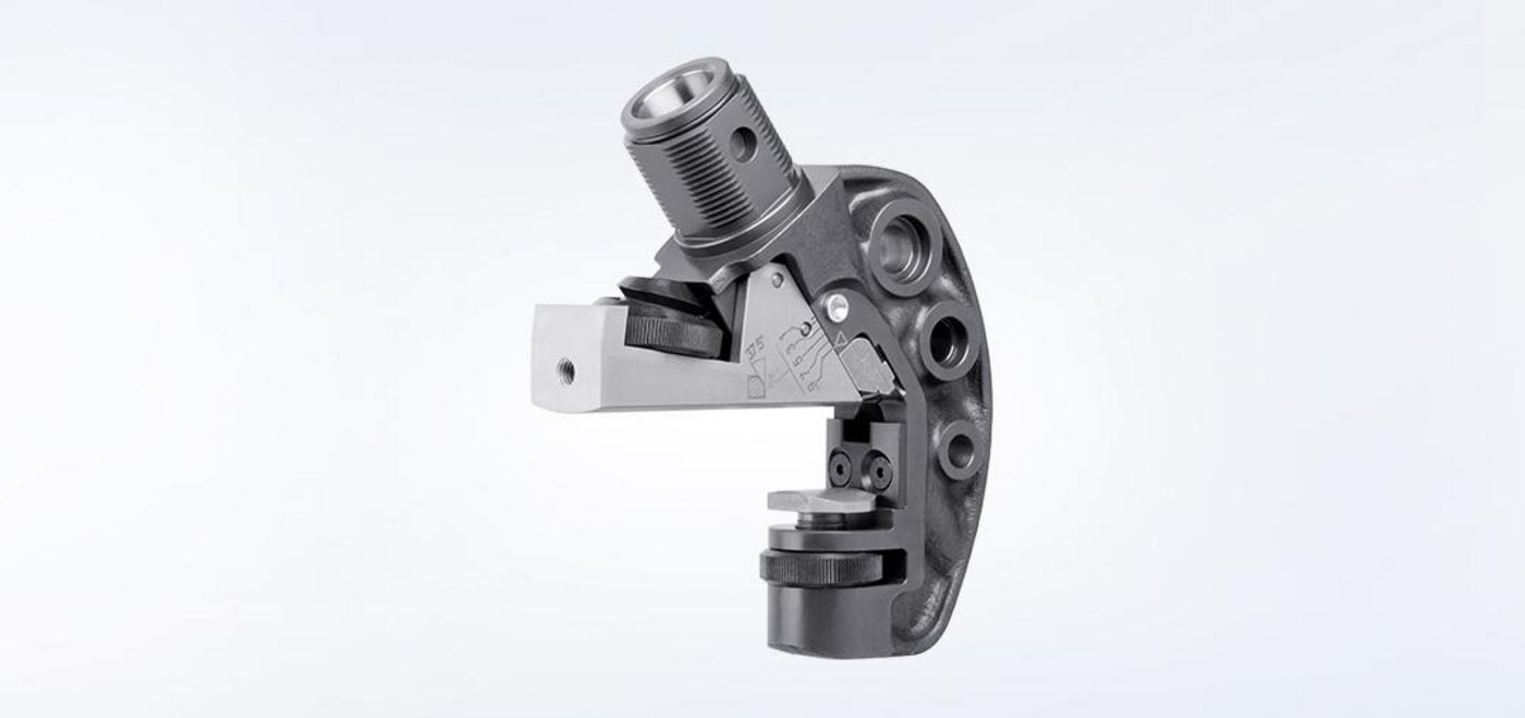

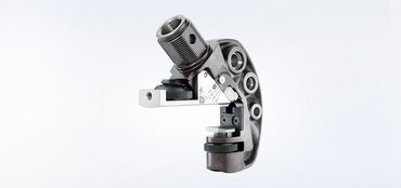

W przeciwieństwie do TruTool TKF 1100 model TruTool TKF 1101 znajduje zastosowanie w obróbce stali konstrukcyjnej i aluminium. Specjalnie dopasowana do tego przekładnia zwiększa liczbę uderzeń, co pozwala uzyskać perfekcyjną jakość fazowania. Maszyna jest nasadzana na środku blachy. Spoiny można bez problemów wykonywać na blachach prostych, rurach, wycięciach wewnętrznych i łukowatych krawędziach.
Do stali konstrukcyjnej i aluminium
TruTool TKF 1101 zaprojektowano specjalnie do obróbki stali konstrukcyjnej i aluminium.
Idealne do pracy na ciasnej przestrzeni
Kierunek cięcia można obracać o 90° w prawo lub w lewo.
Obrotowy uchwyt silnika
Idealna do aplikacji, w których pracująca maszyna jest przechylana o 90°.
Prawidłowe ustawienie
Optymalne ustawienie wysokości sfazowania i grubości blachy następuje szybko i łatwo.

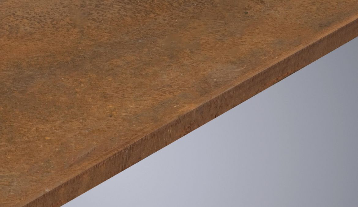

Do krawędzi prostych i promieniowych
Przygotowanie spoiny na konturach zewnętrznych i wewnętrznych. Z wycięciami wewnętrznymi o średnicy od 80 mm i łukowatych krawędziach o promieniach od 40 mm.

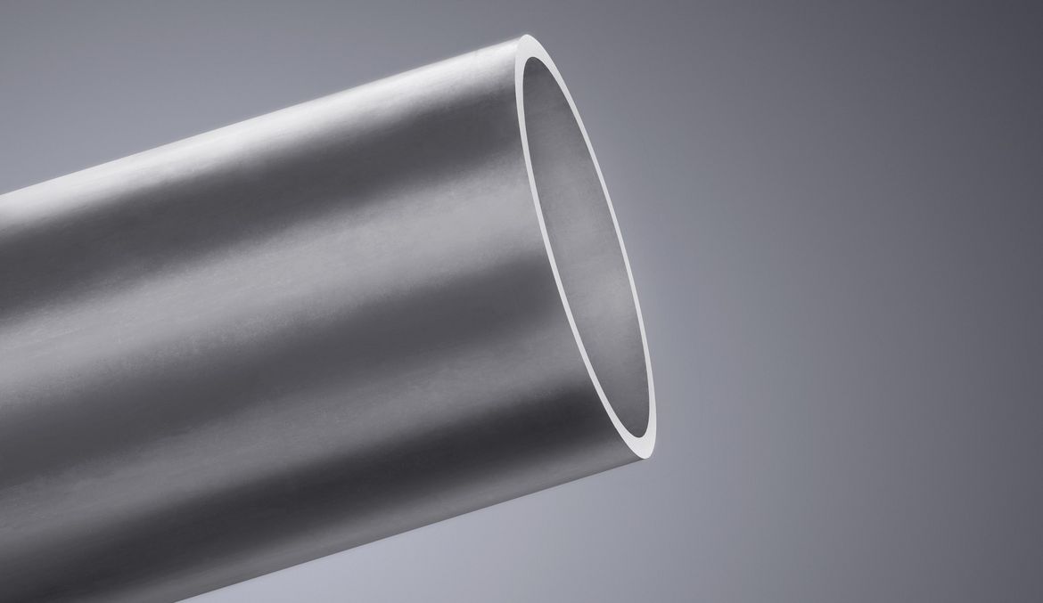

Rury
Przygotowanie spoiny w rurach o średnicy wewnętrznej od 80 mm.
