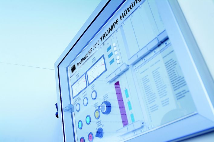

Niezawodnie wysoka moc dla wymagających procesów grzewczych
Również przy wysokich częstotliwościach powyżej 500 kHz TruHeat HF Serii 7000 gwarantuje stałą i wysoką moc - idealny do nieprzerwanych procesów długotrwałych w przemyśle półprzewodnikowym, fotowoltaicznym jak również w przypadku zmieniających się wymogów w hartowniach. Generator, na którym można polegać we wszystkich okolicznościach.
Gwarantowane, niezawodne wyniki procesu nawet przy częstotliwościach powyżej 500 kHz.
500 kW przy częstotliwościach do 3000 kHz
Siedem poziomów mocy (10 kW do 500 kW) dla szerokiej gamy zastosowań indukcyjnych
Od 400 kHz do 3000 kHz dla optymalnego dostosowania do różnych procesów grzewczych.

Modułowa konstrukcja zapewnia maksymalną dostępność (czas pracy) zasilacza umożliwiając tym samym stabilną i nieprzerwaną eksploatację z imponującą produktywnością w długotrwałych procesach.
Dzięki sprawdzonej technologii lampowej można wygenerować najwyższe częstotliwości i napięcia wyjściowe, zintegrowana technologia tyrystorowa umożliwia szybką i precyzyjną regulację mocy. Aby umożliwić budowę zoptymalizowanych przestrzennie stacji roboczych, zasilacz i obwód rezonansowy dostępne są jako oddzielne moduły.

Pilot zapewnia takie same funkcje jak panel sterowania zasilacza. Dzięki temu zasilacz w środowisku zastosowania może jednocześnie sterować i monitorować proces nagrzewania.
