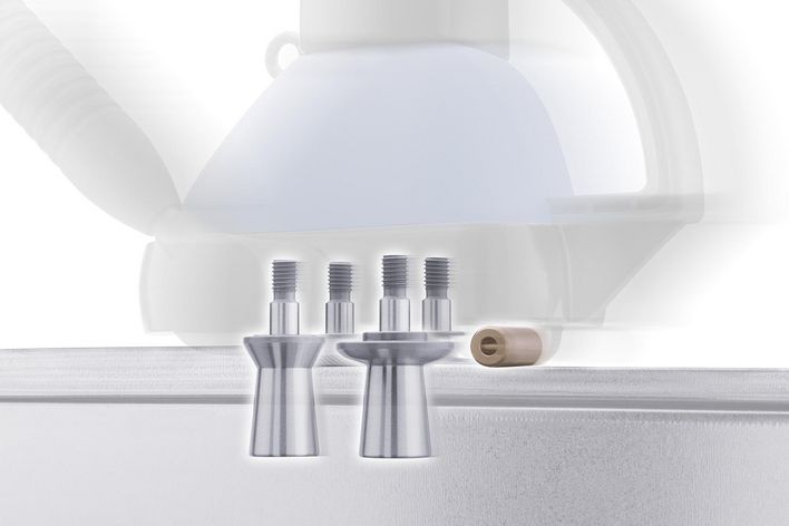

Proces z zastosowaniem zamykarki zakładek
Połączenie zakładkowe cechuje nieznaczne naprężenie wstępne i w konfrontacji z powietrzem i cieczami jest niemal hermetyczne. Gięcie następuje w trzech stopniach 30°, 75° i 90°. Struktura powierzchni pozostaje nienaruszona, a maszyna dostosowuje się automatycznie do różnych grubości blach.
Verfahren Falzschließer
Zamykarki zakładek TRUMPF zamykają zakładki typu Pittsburgh w samoczynnym, prawie bezgłośnym procesie toczno-poślizgowym. Przygotowanie zakładek następuje przy tym na maszynie stacjonarnej. Dokonuje ona obróbki plastycznej obrzeży elementu z blachy. Następnie zakładka pionowa zostaje nałożona na zakładkę typu Pittsburgh. Umożliwia to połączenie dwóch lub kilku przedmiotów obrabianych.
Zalety:
  • Niezmienna jakość wykonywania zakładek w blachach prostych i giętych
  • Szybkie wykonywanie połączeń zakładkowych o dużym stopniu obciążenia
