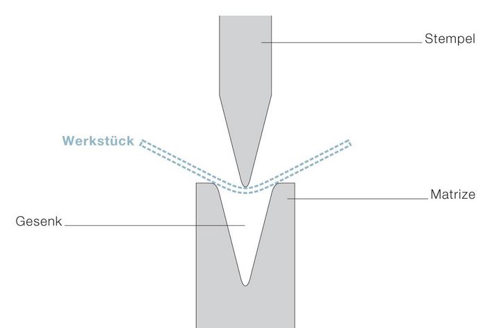

Freibiegen Verfahrensbeschreibung
Gięcie swobodne
Przy gięciu swobodnym stempel dociska obrabiany przedmiot do matrycy, bez dociskania go do ściany wykroju. Gdy stempel przemieszcza się w dół, ramiona obrabianego przedmiotu wyginają się w górę i powstaje kąt. Im głębiej stempel wpycha obrabiany przedmiot w matrycę, tym ostrzejszy będzie kąt. Pomiędzy stemplem i matrycą pozostaje wolna przestrzeń. Przy gięciu swobodnym mówi się o procesie zależnym od ścieżki. Dla każdego kąta potrzebna jest dana ścieżka. Sterowanie oblicza ścieżkę i jednocześnie potrzebną siłę nacisku. Ścieżka i siła nacisku zależą od narzędzi i właściwości materiałów i produktów (kąt, długość).

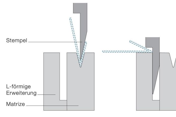

Falzen und Zudrücken Verfahrensbeschreibung
Falcowanie i dogniatanie
Krawędzie blachy są często całkowicie wygięte, na przykład, krawędzie pudełek. Ramiona gnące są równoległe względem siebie. Powoduje to, że gotowa część jest bardziej stabilna lub tworzy ochronę krawędzi. Zakładki są często potrzebne, aby później zawiesić na nich inną część. Falcowanie i dogniatanie następuje w dwóch etapach: w pierwszym etapie operator wygina kąt 30°. Potem ponownie zakłada obrabiany przedmiot i dogina kąt. O falcowaniu mówi się wtedy, gdy pomiędzy ramionami gnącymi pozostanie szczelina. Podczas dogniatania ramiona są całkowicie dociśnięte do siebie. Falcowanie jest zależne od ścieżki. Dogniatanie jest z kolei zależne od mocy.
