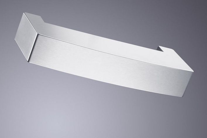

Na soldagem por condução de calor, o raio laser derrete as partes soldadas ao longo do ponto a soldar. Os materiais fundidos fluem um em direção ao outro e se solidificam, formando a costura de solda. A Soldagem por condução de calor é utilizada para unir peças com paredes finas, como costuras de aresta em cantos visíveis de carcaças. Outras aplicações são na área de eletrônica. O laser gera uma costura de solda lisa e arredondada, que dispensa acabamento. Para as aplicações mencionadas, pode-se utilizar lasers fixos com impulsos ou de traço contínuo. Na soldagem por condução de calor, a energia atinge a peça apenas através de condução de calor. Por isso, a profundidade de costura fica entre alguns décimos de milímetro e 1 milímetro. A profundidade de costura é limitada conforme a condutibilidade de calor da matéria-prima. A largura de costura é sempre superior à profundidade. Se o calor não puder se dissipar rápido o suficiente, a temperatura de operação eleva-se além da temperatura de evaporação. Ocorre formação de vapor de metal, a profundidade de solda eleva-se subitamente e o processo se converte em soldagem profunda.
