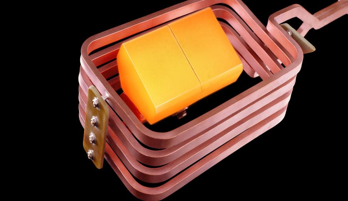

Aplicação flexível e em todo mundo
A necessidade mínima de espaço permite uma integração simples a qualquer ambiente de aplicação - a montagem com circuito oscilante paralelo separado permite uma disposição flexível no processo – é possível uma distância de até 25 m entre o gerador e a aplicação. Graças à tensão de rede variável, os geradores podem ser usados sem alterações técnicas no mundo inteiro, a grande variedade de interfaces disponíveis simplifica a configuração e a operação.
A solução ideal para processos de temperatura controlada
A tecnologia de circuitos oscilantes paralelos diminui os tempos de configuração, aumenta a produtividade e amplia o espectro de aplicação. Graças ao controle flexível de potência de praticamente 0% a 100%, os processos com temperatura controlada podem ser regulados de maneira ideal com os geradores TruHeat MF Série 3000 / 5000 / 7000. A confiança e a estabilidade em longo prazo na operação garantem uma alta produtividade e capacidade de repetição dos resultados, as derivações do transformador de saída de média frequência permitem um ajuste simples aos mais diversos processos.
Diferentes opções disponíveis permitem o ajuste dos geradores de média frequência à aplicação correspondente.
A tensão de saída pode ser comutada de 300 V para 600 V e, assim, é ideal para processos de aquecimentos exigentes.

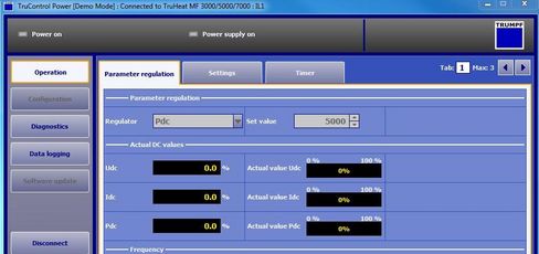

Software de comando TruControl Power
Com ajuda do software TruControl Power com base em Windows, o gerador pode ser operado, configurado e monitorado comodamente no PC ou notebook.

A geometria do indutor é ajustada especialmente ao respectivo processo de aquecimento (indutor em anel, linha ou forma).
Os transformadores coaxiais garantem o ajuste de potência ideal entre o gerador e o indutor. Eles estão disponíveis com relações de transformação de 6:1, 9:1 e 12:1.
