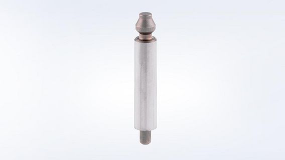

Punção
1 peça  2260177

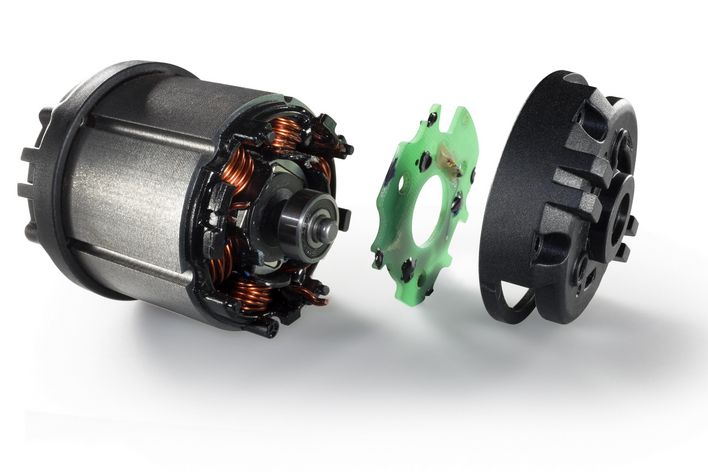

Motor sem escovas
O poderoso motor BL gera torques mais altos do que os motores convencionais, requer menos eletricidade e quase não gera calor. Isso tem um efeito positivo na vida útil da bateria e permite que você obtenha o máximo de cada carga de bateria. Vantagem adicional: a vida útil de um motor BL é quase ilimitada, pois funciona sem escovas de carvão e, portanto, não ocorre atrito mecânico. O resultado: motores praticamente livres de desgaste e quase nenhuma manutenção.
