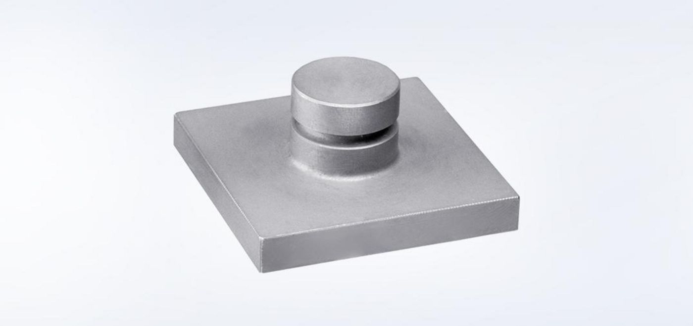

Martelo embaixo
1 peça  0105448

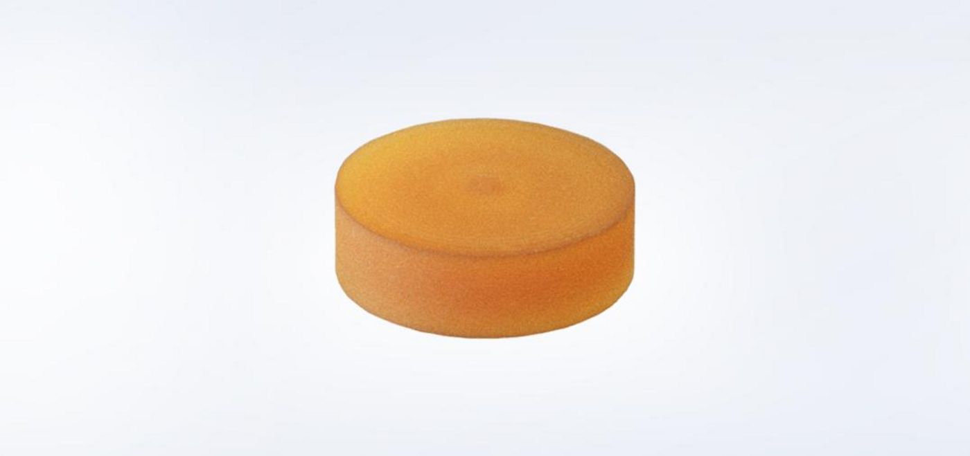

Tampão de plástico
1 peça  0105449

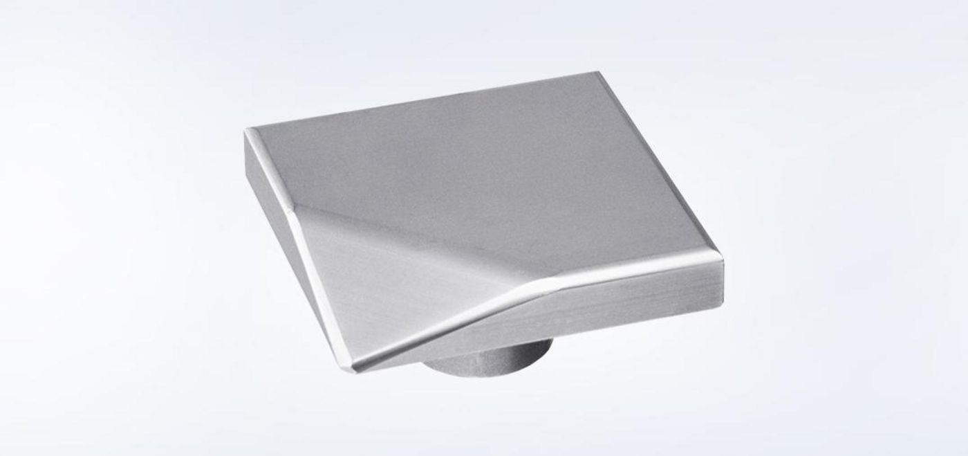

Martelo em cima
1 peça  0102964
