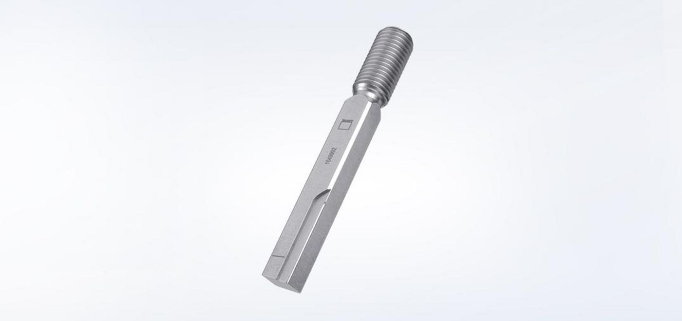

TruTool TKF 2000, ferramenta de entalhar Highquality
Ferramenta de entalhar Highquality
Ferramenta de entalhar otimizada para qualidade perfeita de chanfro para as mais altas exigências
Conjunto de 2 1696051
Conjunto de 5 1696053

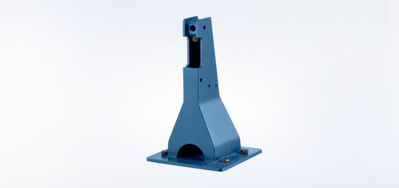

TruTool TKF 2000, estrutura da máquina
Estrutura da máquina
Para uma arrumação prática da máquina
1 peça 1688964

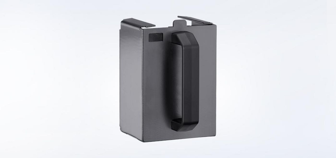

TruTool TKF 2000, caixa de limalhas
Caixa de limalhas
Conteúdo para limalhas de 5 a 6 metros de comprimento de chanfro
1 peça 1606265
