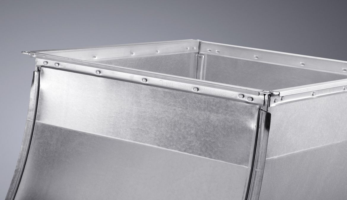

Fechamento de estrutura perfilado
Para a união de flanges nos canais de ventilação e aquecimento.

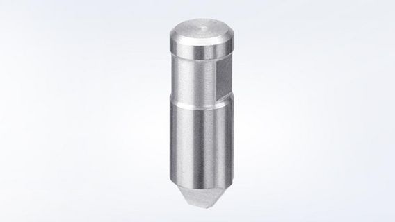

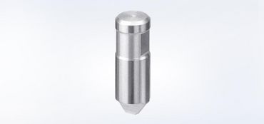

Adequado para espessuras de chapa de 0,8 a 1,5 mm. É possível escolher entre cinco matrizes diferentes, em função das espessuras do material: 1, 2, 2+, 3- ou 3.
Adequado para espessuras de chapa de 1,6 a 2 mm. É possível escolher entre cinco matrizes diferentes, em função das espessuras do material: 1, 2, 2+, 3- ou 3.
Adequada para espessuras de chapa de 2,1 a 2,5 mm. É possível escolher entre cinco matrizes diferentes, em função das espessuras do material: 1, 2, 2+, 3- ou 3.
Adequada para espessuras de chapa de 2,6 a 3 mm. É possível escolher entre cinco matrizes diferentes, em função das espessuras do material: 1, 2, 2+, 3- ou 3.
Adequado para espessuras de chapa de 3,1 a 3,5 mm. É possível escolher entre cinco matrizes diferentes, em função das espessuras do material: 1, 2, 2+, 3- ou 3.

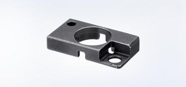

Adequado para espessuras de chapa de 0,8 a 1,5 mm. Pode ser escolhido com a matriz desejada 1, 2, 2+, 3- ou 3.
Adequado para espessuras de chapa de 1,6 a 2 mm. Pode ser escolhido com a matriz desejada 1, 2, 2+, 3- ou 3.
Adequada para espessuras de chapa de 2,6 a 3 mm. Pode ser escolhido com a matriz desejada 1, 2, 2+, 3- ou 3.
Adequada para espessuras de chapa de 2,1 a 2,5 mm. Pode ser escolhido com a matriz desejada 1, 2, 2+, 3- ou 3.
Adequado para espessuras de chapa de 3,1 a 3,5 mm. Pode ser escolhido com a matriz desejada 1, 2, 2+, 3- ou 3.

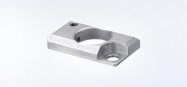

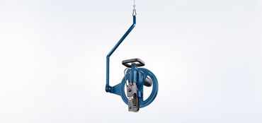

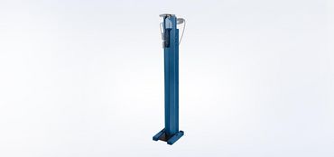

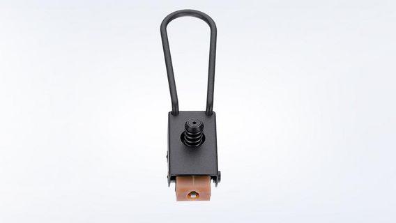

Para pendurar a máquina em um balancim. Permite o trabalho sem cansaço com a máxima mobilidade.
