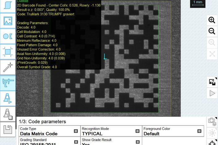

Controles de qualidade via VisionLine
O VisionLine oferece uma função de foco automático do laser e ajuste separado das posições de foco da câmera e do laser, permitindo assim o processamento a laser e o controle de qualidade em vários níveis.

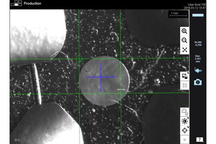

Uma imagem da câmera digital com retículo no foco laser ajuda na observação da peça de trabalho e na aprendizagem. Uma vantagem especial resulta da utilização de VisionLine Basic em combinação com as ópticas scanner da TRUMPF da série PFO. Aqui, é corrigido o desvio entre a luz laser e a luz de observação fora do centro do campo de escaneamento, de forma que a posição de foco visualizada na imagem corresponda à posição efetiva do foco de laser.

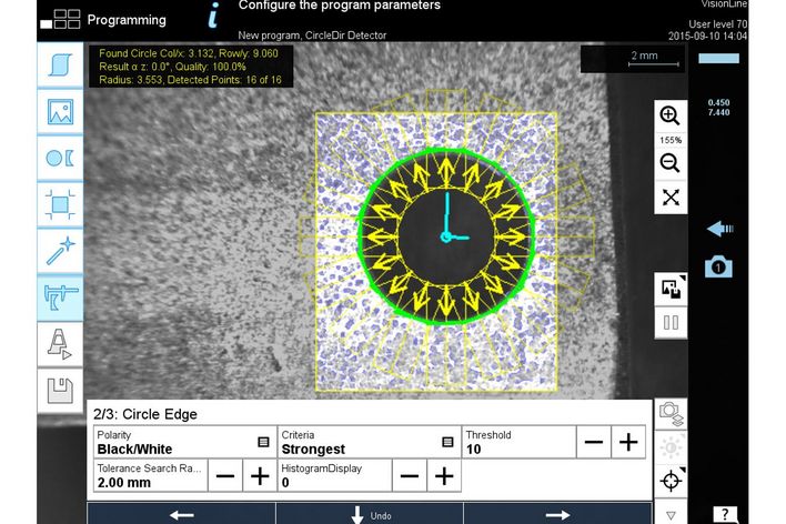

A detecção de bordas oferece a possibilidade de integrar a simples detecção de características na peça de trabalho para correção de posição no processo de fabricação. As características de reconhecimento apropriadas (por exemplo, manchas, círculos, linhas ou interseções) podem ser selecionadas para muitos casos de aplicação a partir de uma biblioteca de modelos.
