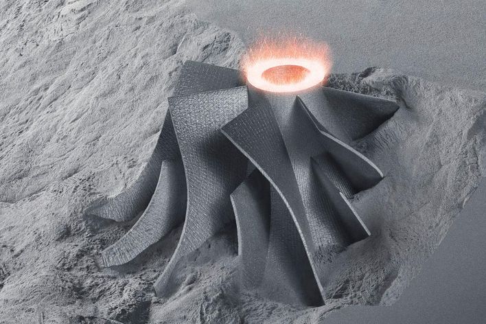

O início do processo de Laser Metal Fusion se dá com o modelo 3D virtual do componente. Durante a preparação dos dados, os dados de design são convertidos em um arquivo de trabalho de construção que pode ser lido pela máquina. Os componentes são posicionados na placa de substrato e fixadas nas estruturas de suporte, se necessário. Para o processo de impressão, os  componentes são divididos em camadas individuais e os caminhos a laser associados são definidos.  A construção em camadas da peça de trabalho é feita, por fim, na câmara de processo com gás de proteção sobre uma placa de substrato. Na câmara estão cilindros de excesso, construção e reservatório lado a lado sobre um eixo. O revestidor desloca o pó do cilindro de reservatório para o cilindro de construção (1). Em seguida, o laser funde a primeira camada de pó correspondente ao contorno da peça com a camada subjacente (2). Na próxima etapa, o cilindro de construção é abaixado em uma camada  (3). Desta forma, o componente é construído na camada de pó. O excesso de pó vai para o cilindro de excesso. Este processo é repetido até que o componente seja totalmente gerado. Para aumentar a produtividade, a TRUMPF usa em seus sistemas vários lasers que trabalham ao mesmo tempo. Aqui se fala do princípio multilaser. A peça pronta é por fim limpa dos pós metálicos em uma estação de desembalagem. Na sequência, o componente é separado da placa, se houver, são removidas as estruturas de apoio e, se necessário, a peça é retrabalhada.
