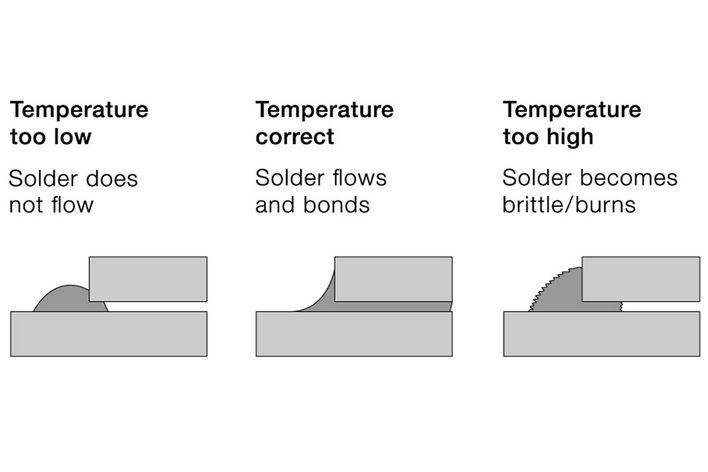

In soldering, the quality depends on the temperature of the mating parts.
Na brasagem por laser, um aditivo une as partes a serem unidas. A temperatura de fusão da substância de brasagem é mais baixa que a do material da peça. Dessa forma, apenas o aditivo se funde durante o processamento.
As partes a serem unidas são apenas aquecidas. Quando o aditivo se funde, ele flui para a lacuna de união e une-se à superfície da peça de trabalho (ligação por difusão). Para realizar a brasagem de uma costura, basta ter acesso a um lado da mesma. A lacuna delgada entre os componentes funciona como um capilar. O aditivo fundido é atraído para a lacuna.
