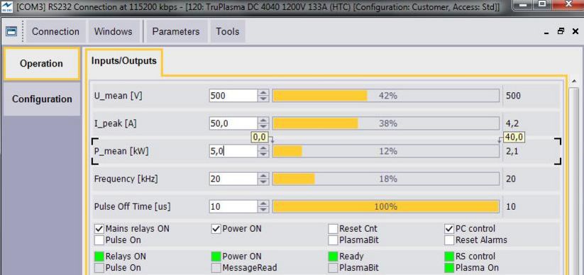

Software PVD Power fácil de usar
PVD Power
O software fácil de usar e em diversos idiomas PVD Power oferece várias opções para operação, configuração e diagnóstico para otimização da qualidade de processo e solução de falhas eficaz: exibição de valores reais de todos os parâmetros de processo relevantes, bem como avisos e mensagens de alarme, especificação de valores nominais pelo operador, gravação e visualização de parâmetros operacionais importantes em alta resolução (função do osciloscópio).
