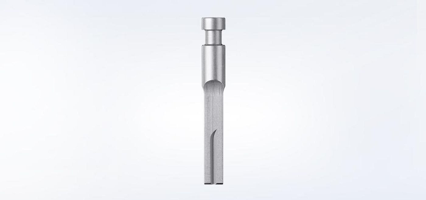

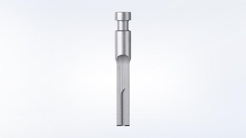

TruTool PN 200 / 201, punção standard
Punção standard
1 peça  2260206
Conjunto de 2  2260376
Conjunto de 5  1315713

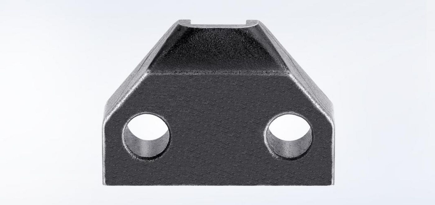

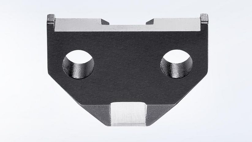

TruTool PN 200 / 201, matriz standard
Matriz standard
1 peça  2260207
Conjunto de 2  1264153
Conjunto de 5  1264154

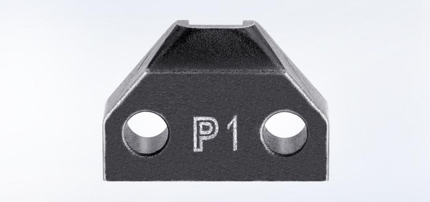

TruTool PN 200 / 201, matriz P1
Matriz P1
Matriz de chapa fina até espessuras de chapa de 1 mm
1 peça  2260209

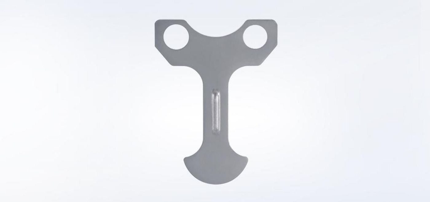

Placa de desgaste
Protege o suporte de matrizes contra desgaste excessivo
1 peça  2260208
Conjunto de 2  1429275
Conjunto de 5  1429276

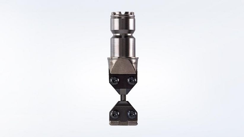

TruTool N 200, ferramenta
Ferramenta TruTool N 200
Ferramenta TruTool PN 200
1 peça  1750693

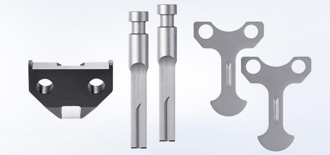

Conjunto de punção, matriz e placa de desgaste
Conjunto
2 x punção, 1 x matriz e 2 x placa de desgaste
Conjunto de 1  1429289
