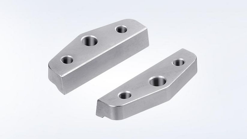

TruTool C 250, conjunto de barras de corte
Barras de corte (2 unidades com parafusos), integradas
Conjunto com 2 peças 1275275
Conjunto de barras de corte
2 peças com parafusos
Conjunto de 1  1275275
