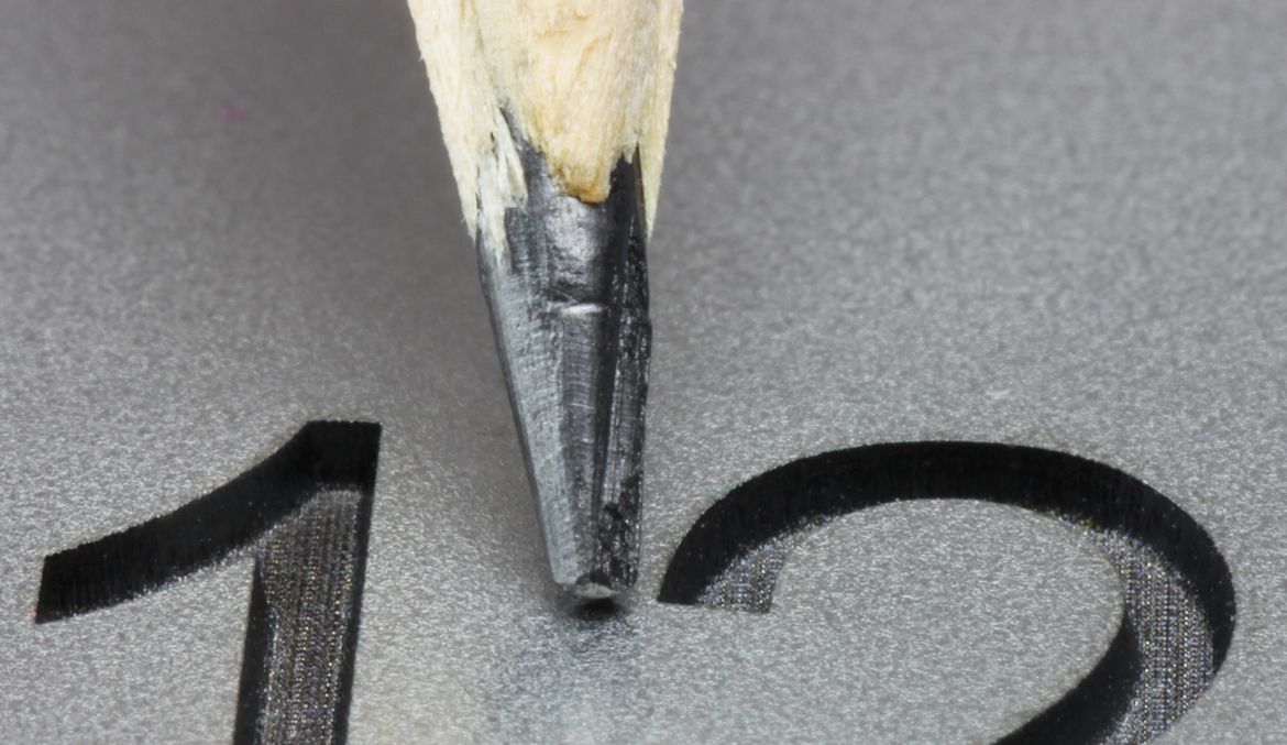

Marcação e gravação
Enquanto uma marcação é aplicada apenas à superfície de uma peça de trabalho, uma gravação é uma marcação com profundidade. Praticamente qualquer material pode ser marcado em preto, ou até mesmo em cores em alguns materiais. As marcações a laser podem ser feitas em cerâmica, plásticos, metais, LEDs, borracha e compostos gráficos.
