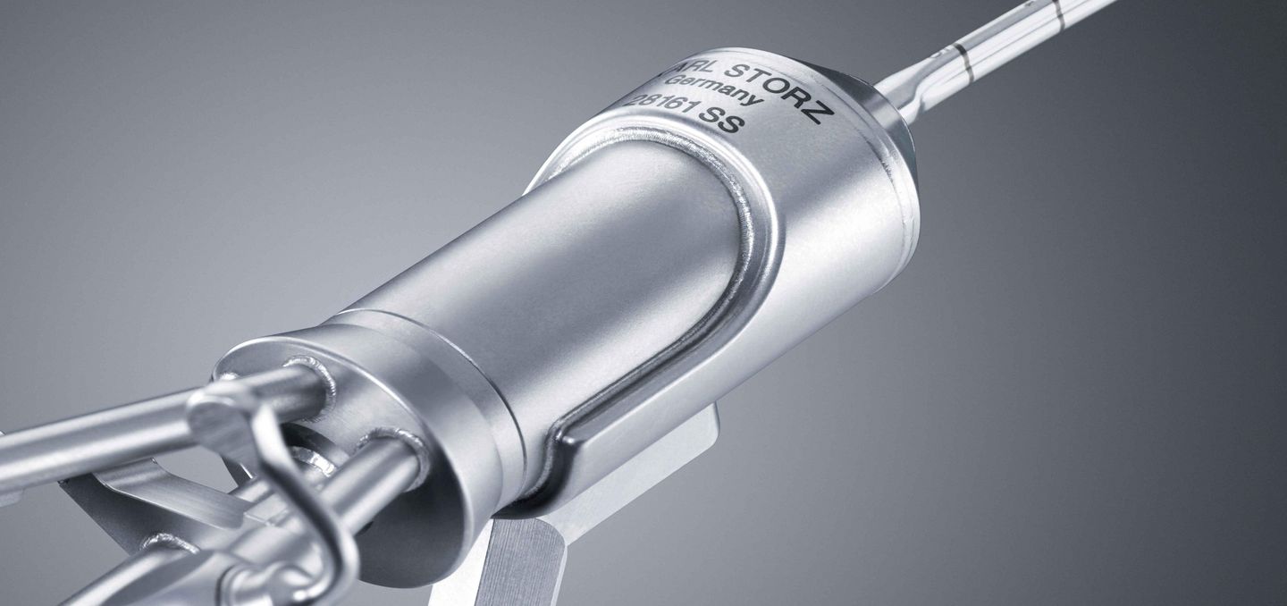

TRUMPF laser marcação têmpera aplicação broncoscópio
Marcação por têmpera para a aplicação de linhas, pontos e escalas
Fáceis de ler, de alto contraste e bem protegidas contra o desgaste: assim devem ser as linhas e pontos de marcação, e as escalas em objetos como este broncoscópio.
