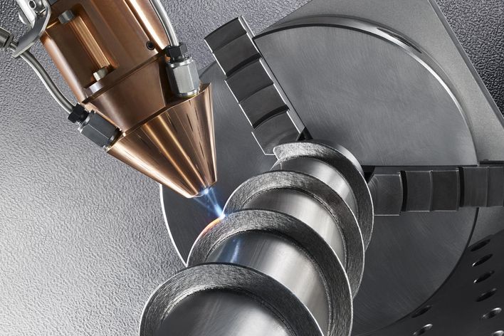

Transportor elicoidal realizat prin încărcare prin sudare cu laser.
