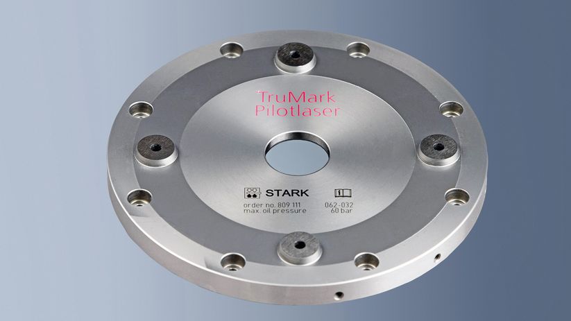

Pilotlaser der TruMark Laser
Pilotlaser
Mit dem Pilotlaser wird der Markierinhalt über eine Laserdiode mit sichtbarem roten Licht simuliert. So bekommen Sie bereits einen Eindruck des Markierergebnisses und können das Bauteil noch einfacher im Markierfeld positionieren.
