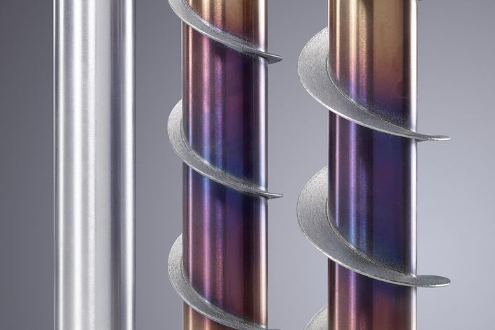

Преимущество выбора лазерной наплавки для ремонта деталей — возможность использования многолетнего опыта применения аддитивных технологий. По сравнению с другими генеративными методами, скорость надстройки и, следовательно, темп технологического процесса довольно велики. В ходе процесса могут быть активны несколько резервуаров для порошка, вследствие чего по мере необходимости создаются собственные сплавы. Комбинирование различных материалов позволяет изготавливать многослойные структуры. Выбирайте наиболее подходящие порошки из широкого ассортимента материалов: сталь, базовые сплавы из никеля (Ni), кобальта (Co), алюминия (Al), меди (Cu) и титана (Ti), а также уложенные в металлические матрицы карбид вольфрама и карбид титана. Генеративная лазерная наплавка применяется, например, в авиационной и космической отраслях, в энергетике, нефтехимической промышленности, автомобилестроении и производстве медицинского оборудования.
Подающий шнек, изготовленный методом лазерной наплавки.
