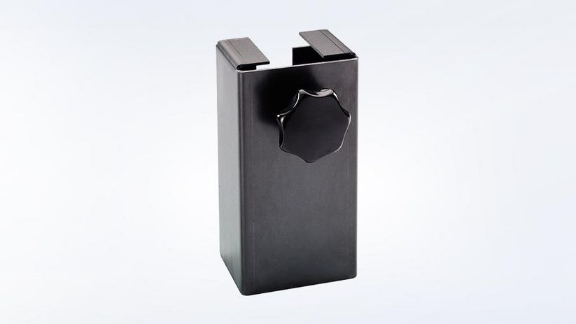

TruTool TKF 1500, переходник 40–80 мм
Переходник 40–80 мм
Переходник для более крупных заготовок толщиной 40–80 мм
1 шт.  23203
