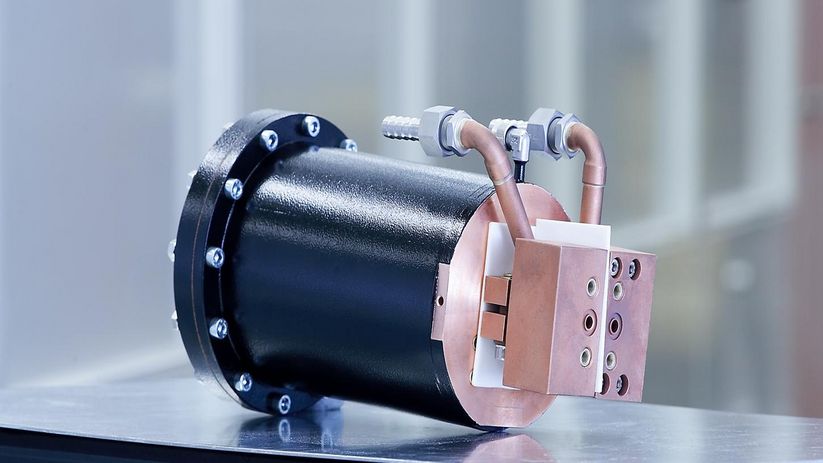

Die Wahl verschiedener Systemkomponenten ermöglicht die optimale Anpassung des MF-Generators an die gegebene Anwendung.
Induktoren
Die Geometrie des Induktors wird speziell an den jeweiligen Erwärmungsprozess angepasst (Ring-, Linien- oder Forminduktor).
Koaxialtransformatoren
Koaxialtransformatoren dienen der optimalen Leistungsanpassung zwischen Generator und Induktor. Sie sind mit Übersetzungsverhältnissen von 6:1, 9:1 und 12:1 erhältlich.
