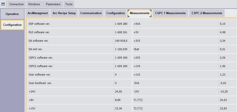

Удобное для пользователя программное обеспечение PVD Power
PVD Power
Удобное для эксплуатации многоязычное программное обеспечение PVD Power предлагает разнообразные возможности управления, изменения конфигурации и диагностики с целью оптимизации качества технологических процессов и эффективного устранения неисправностей: индикация фактических значений всех существенных технологических параметров, предупреждений и аварийных сообщений, предварительная установка заданных значений оператором, регистрация и визуализация важнейших производственных параметров с точным указанием времени (функция осциллографа).
