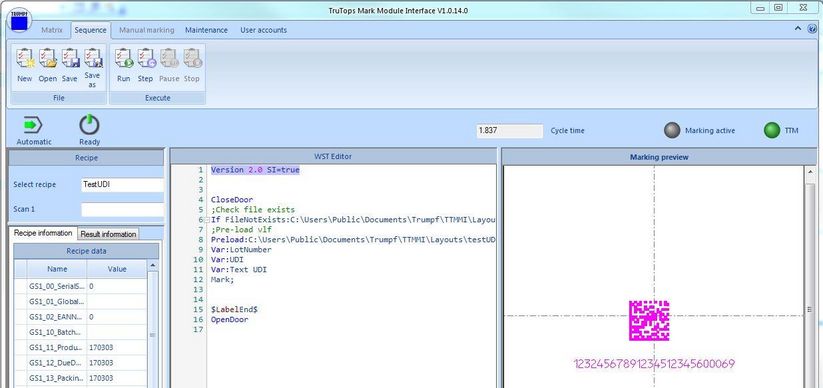

Модульный интерфейс программного обеспечения TruTops Mark
TruTops Mark Modul Interface
Модульный принцип TruTops Mark Modul Interface (TTM-MI) позволяет произвольно изменить содержимое, вид и компоновку интерфейса пользователя TruTops Mark. Это обеспечивает индивидуальную настройку управления всем производственным и технологическим циклом. Кроме того, программный модуль позволяет без труда интегрировать лазер для нанесения надписей в вашу систему, состоящую из базы данных, измерительной техники и других компонентов.
