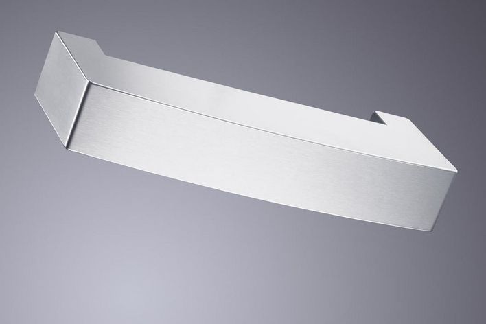

При теплопроводной сварке лазерный луч расплавляет стыкуемые детали вдоль места соединения. Расплавы смешиваются и застывают в виде сварочного шва. Теплопроводная сварка используется для соединения тонкостенных деталей – например, выполнения угловых швов на видимых кромках корпусов. Еще одна область применения этой технологии – электронная промышленность. Лазер создает гладкий закругленный сварной шов, не требующий дополнительной обработки. Для указанных выше применений подходят твердотельные лазеры, работающие в импульсном или непрерывном режиме. При теплопроводной сварке энергия поступает в заготовку только за счет эффекта теплопроводности. Поэтому глубина шва составляет всего лишь от нескольких десятых до одного миллиметра. Теплопроводность материала ограничивает максимальную глубину шва. Ширина шва всегда больше его глубины. Если тепло не в состоянии достаточно быстро проходить через материал, температура обработки поднимается выше температуры испарения. Металл переходит в пар, глубина проварки резко увеличивается, процесс переходит в глубокую сварку.
