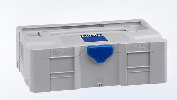

Nasledujúce spotrebné materiály a zodpovedajúce príslušenstvo sa nachádza v obsahu dodávky.
1,5 - 2,5 mm
Sada 2 ks 1275275
1 kus 2598811
1 kus, verzia DE / CH: 2569784
1 kus, verzia GB: 2569786
1 kus, verzia USA: 2569785
1 kus 1763682

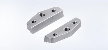

Optimálne pre hrúbky plechu 1,5 - 2,5 mm
Optimálne pre hrúbky plechu 0,5 - 1,5 mm
Optimálne pre špirálové rúry do 4 x 0,9 mm
Dobrá prechodnosť krivkami. Pre hrúbky plechu do 0,5 - 1,5 mm. Ľavý 45 mm / Pravý 80 mm
2 ks so skrutkami
S priečnou rukoväťou TX20
