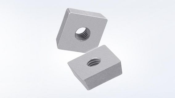

Horný a spodný nôž sú tvarovo a veľkosťou identické. Okrem toho má každý po štyri strižné hrany a preto je možné ich jednoducho vzájomne zameniť. A takto jednoducho to funguje: Pri zhoršujúcom sa výkone strihania otočte nôž o 90° a hneď máte k dispozícii novú strižnú hranu. Výsledkom toho sú nadpriemerne vysoké životnosti nástrojov.

MInimálne prevádzkové náklady vďaka možnosti 4-násobného otočenia noža.
