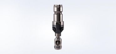

Matrica na tenké plechy, do hrúbky 1 mm
Ochraňuje držiak matrice pred nadmerným opotrebovaním
2 x razník, 1 x matrica a 2 x trecia platnička
