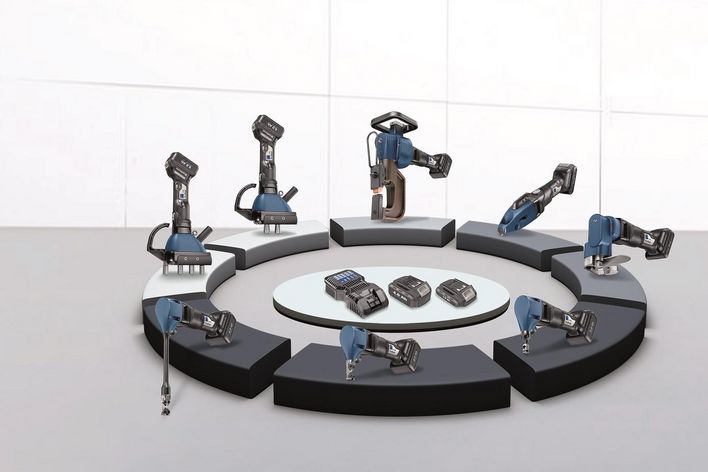

Cordless Alliance System
Systém akumulátorových batérií rôznych výrobcov popredných značiek elektrického ručného náradia. 100% kompatibilita v triede 18 Volt.
Tento produkt je súčasťou systému Cordless Alliance Systems. CAS znamená: Jedna akumulátorová batéria pre všetko, 100% kompatibilita so strojmi, akumulátorovými sadami a nabíjačkami – nezávisle od výrobcu. Najvýkonnejší systém akumulátorových batérií na svete, s 30-ročnými skúsenosťami spoločnosti Metabo. Najvyššia spoľahlivosť, jasné cenové výhody a vysoká bezpečnosť investícií.

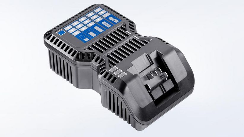

Nabíjačka LG 12V-36V
1 kus, verzia DE / CH: 2569784 | 1 kus, verzia GB: 2569786 | 1 kus, verzia USA: 2569785
Pre batérie LiHD 12V a 18V
1 ks (DE/CH)  2569784
1 kus (GB)  2569786
1 kus (USA)  2569785

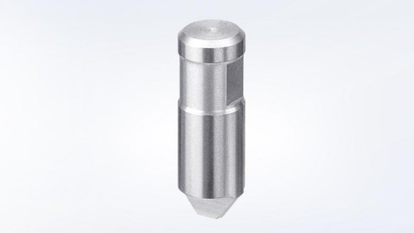

Razník
1 kus  1884902
Sada 2 ks  1264160

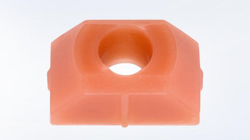

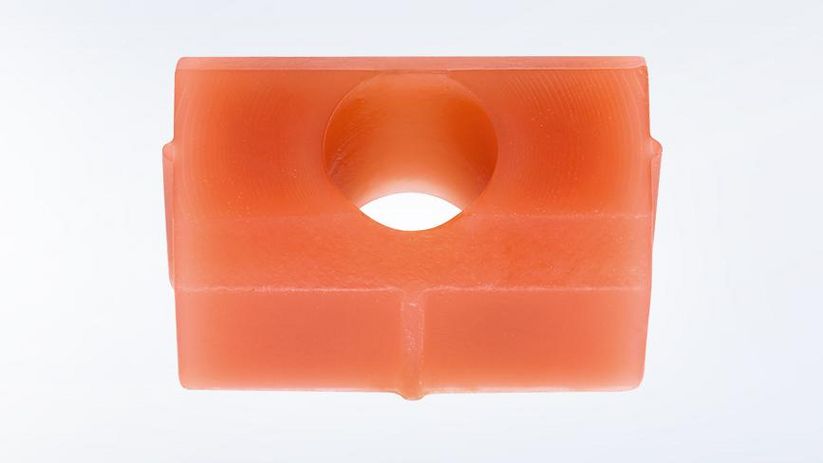

Pružný člen
1 kus  0249303
