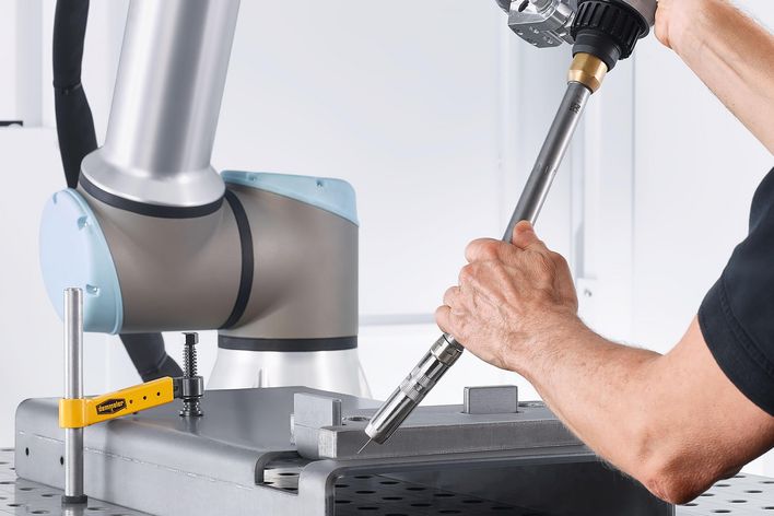

Unikt med cellen vidare är att programmeringen är så snabb och enkel att det blir lönsamt redan vid små serier. Programmeringen görs direkt med knappar på robotstyrningsenheten och själva robotarmen flyttar man enkelt manuellt från svetspunkt till svetspunkt, säger Jörgen vidare. Maskinens centrala manöverenhet har en tydlig och överskådlig design.

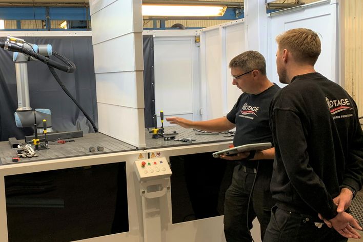

Avsikten var att ta in maskinen som komplement till vår befintliga större robotsvets samt att kunna automatisera det manuella arbetet. Den andra aspekten som gjorde det väldigt lägligt för oss, fortsätter Bo, är att vi har haft en kraftig ökning på svetssidan och det är svårt att få tag både på rätt kompentens och manuella svetsare. Den här maskinen är ett perfekt komplement just i en situation där man inte har tillgängliga operatörer, tillägger Jörgen, då den är så pass enkel att lära sig med den digitala utbildningen. Det upplägget är naturligtvis helt rätt i tiden, säger Bo och fungerade bra.
Även installationen var lätthanterlig och smidig säger Bo, det var ju mer eller mindre bara plug and play. I skrivande stund har Rotage kommit i gång att producera i maskinen, testat en del programmering och svetsat ett antal detaljer. Operatören Torbjörn Brink och produktionsledare Niclas Karlsson är positiva. Den är otroligt användarvänlig, säger Niclas. I och med det kan vi utan problem lämna över jobbet till en mindre erfaren operatör, efter att Torbjörn programmerat. Vi arbetar mycket med korsvis arbete överlag i bolaget för att kunna flytta på personal, vilket den här maskinen verkligen gynnar, säger Bo.
Vi är väldigt nöjda med det vi har gjort hittills, säger Niclas och flertalet artiklar vi idag hanterar i den större robotsvetsen ser vi kan skiftas till denna i stället. Vi ser fram emot att fördjupa oss än mer i den under hösten och att samarbeta och utvärdera tekniken tillsammans med TRUMPF. Maskinen har så mycket att ge, fortsätter Torbjörn och vi lär oss nytt hela tiden.
