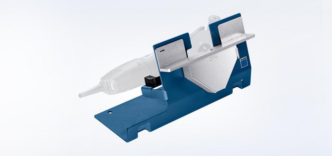

Küçük parçalar için çalışma istasyonu
Min. 50 mm x 50 mm ve maks. 300 mm x 300 mm boyutlarındaki küçük parçaların işlenmesi için uygundur.

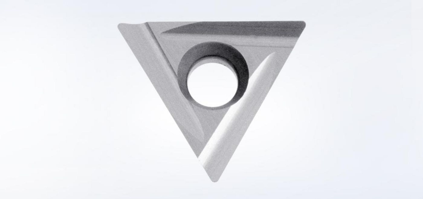

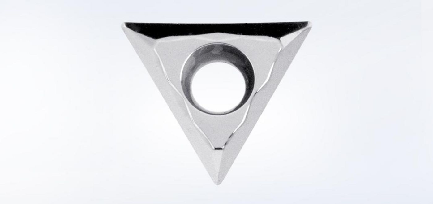

TruTool TKA 500, çok yönlü kesme bıçağı ST
Çok yönlü kesme bıçakları ST
400 N/mm2'ye kadar CR çelik malzemelerin işlenmesi için kullanılabilir. 0°, 15° - 60° yivlerin (5 birimlik adımlar halinde) işlenmesi için uygundur.
3'lü set 1241780
10'lu set 1232627
TruTool TKA 500, çok yönlü ST radyus 2 bıçaklar
Çok yönlü ST radyus 2 bıçaklar
400 N/mm2'ye kadar çelik ve 250 N/mm2'ye kadar alüminyum malzemelerin işlenmesi için kullanılabilir. 2 mm radyus için uygundur.
3'lü set 1693743
10'lu set 1232676
TruTool TKA 500, ST Radius 3 çok yönlü bıçak
ST Radius 3 çok yönlü bıçaklar
3'lü set 1693742
10'lu set 1232671

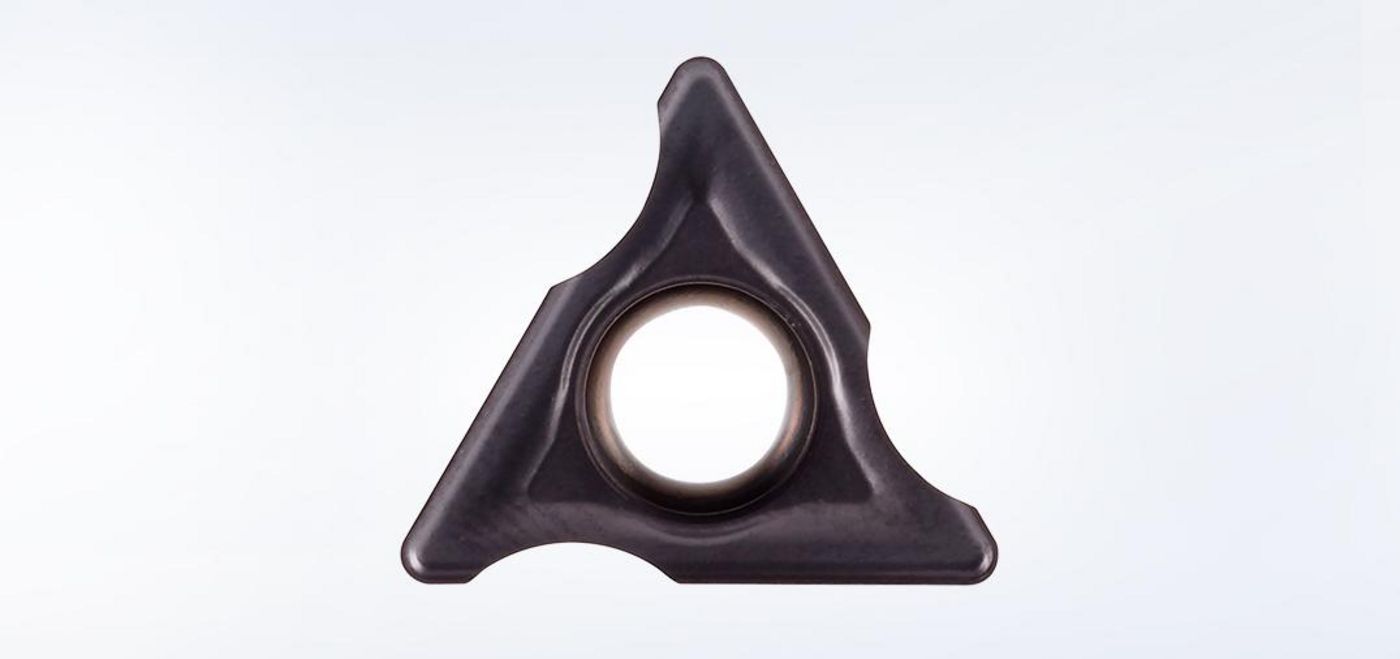

TruTool TKA 500, çok yönlü CR bıçak
Çok yönlü CR bıçaklar
800 N/mm2'ye kadar CR çelik malzemelerin işlenmesi için kullanılabilir. 0°, 15° - 60° yivlerin (5 birimlik adımlar halinde) işlenmesi için uygundur.
3'lü set 1241851
10'lu set 1232628

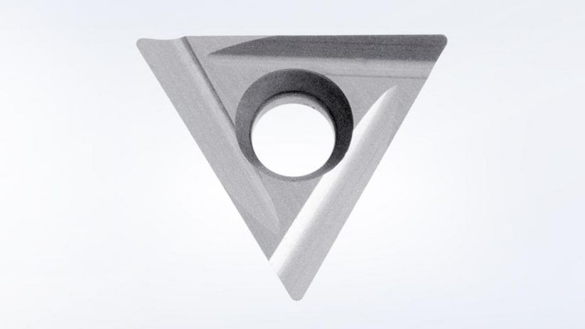

TruTool TKA 500, Alüminyum çok yönlü bıçak
Alüminyum çok yönlü bıçaklar
250 N/mm2'ye kadar alüminyum malzemelerin işlenmesi içindir kullanılabilir. 0°, 15° - 60° yivlerin (5 birimlik adımlar halinde) işlenmesi için uygundur.
3'lü set 1241852
10'lu set 1232629

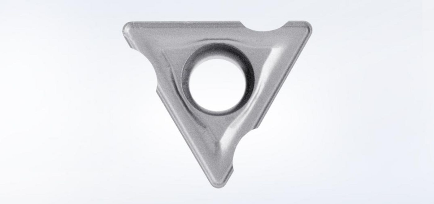

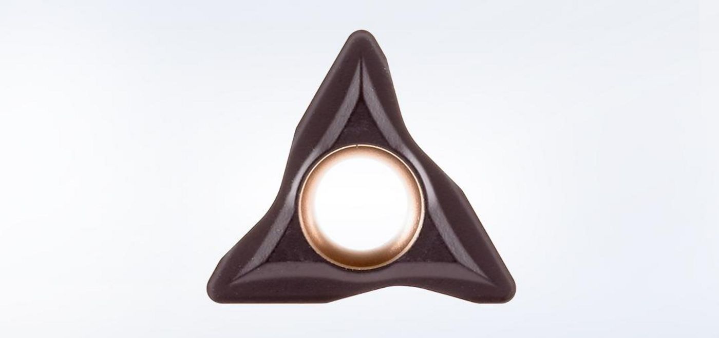

TruTool TKA 500, Kaplamalı Radyus 3 çok yönlü bıçak
Kaplamalı Radyus 3 çok yönlü bıçaklar
Plazma uygulaması ve 400 N/mm2'ye kadar çelik malzemelerin işlenmesi için kullanılabilir. 3 mm yarıçaplı plazmanın işlenmesi için uygundur.
2'li set 1320642

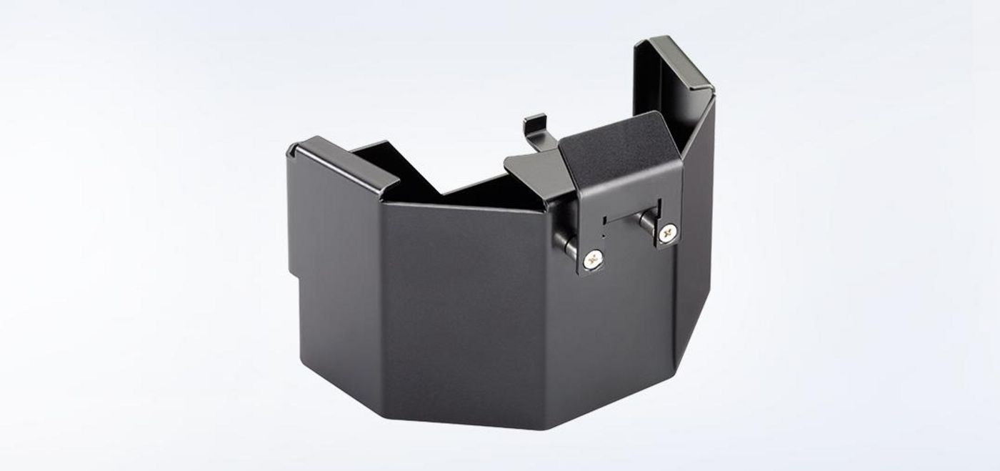

TruTool TKA 500, çapak haznesi
Çapak kutusu
Düz kenarların işlenmesi içindir
1 adet 1236997

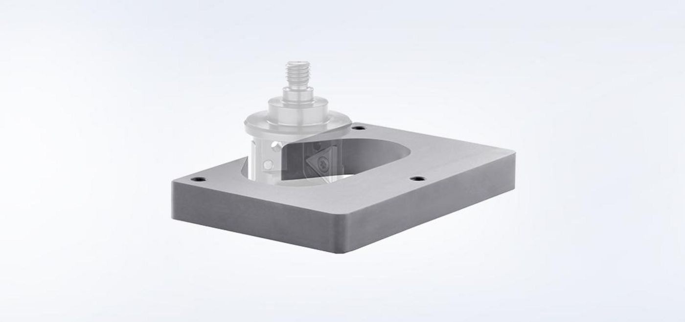

TruTool TKA 500, çalışma istasyonu
Çalışma istasyonu
Sabit yerleşimli elemanda olan küçük parçaların işlenmesi için idealdir
1 adet 1404742
