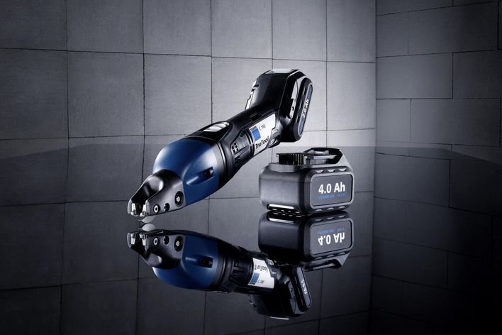

12 V akülü makinayla duvar veya tavandaki havalandırma borularını 30 mm'lik minimum hatalı kontur ile zahmetsizce ve hassas kesebilirsiniz. Kolayca döndürülebilen TruTool S 114, spiral dikişli borularda bile benzersiz bir kesim kalitesi sağlar. 4.0 Ah / 12V-LiHD akü, uzun bir çalışma süresini mümkün kılar.
Küçük ve pratik 12V-akü. Ait olduğu volt sınıfı içinde ve 12V-36V şarj cihazlarıyla da uyumlu.
Neredeyse sınırsız bir kullanım ömrü, hemen hemen aşınmasız bir işleyiş ve çok düşük bakım maliyeti. Ayrıca, her şarj işlemiyle artan akü çalışma süresi performansı.
TruTool S 114, C, L, U profillerdeki kenar işleme ve kesme çalışmaları için mükemmel bir seçimdir.
Kesicileri birbiriyle değiştirebilirsiniz. Böylece dayanma süresini iki katına çıkartabilirsiniz.

Hafif metal dişli kutusundaki ince düşünülmüş ayrıntılar, akü teknolojisinin düşük gerilim seviyesine uygun şekilde tasarlanmıştır. Motor pinyonunun motordan ayrılması, enerji kaybının en düşük seviyeye inmesini sağlar, böylece de her şarj işleminde daha yüksek bir çalışma süresi performansı sağlanmış olur.
Kömürsüz motor
Geleneksel motorlarla karşılaştırıldığında daha yüksek tork değerleri üreten güçlü fırçasız motor ayrıca, daha az elektriğe ihtiyaç duyuyor ve hemen hemen hiç ısı üretmiyor. Bu da akü çalışma süresi performansını olumlu bir şekilde etkiliyor ve her şarj işleminden en yüksek şekilde faydalanmanızı sağlıyor. İlave bir avantaj da: Karbon fırçasız çalışan ve bu sayede mekanik sürtünmenin söz konusu olmadığı fırçasız motorların kullanım ömrü neredeyse sınırsız oluyor. Sonuç: hemen hemen aşınmasız bir işleyişe ve çok düşük bakım maliyetine sahip motorlar.
Küçük ve pratik
Hafif bir tasarıma sahip olan 12-V akülü makina, yorulmadan çalışmanızı mümkün kılar. Yumuşak sap, güvenli ve titreşimsiz çalışmaya olanak sağlar. Tüm TRUMPF akülü makinaları istenirse, akü ve şarj cihazı olmadan sadece makina olarak da edinilebilir. Kullanabileceğiniz CAS aküleriniz mevcutsa, bu sayede kaynaklarınızı koruyabilir ve maliyet tasarrufunda bulunabilirsiniz.
2 taraflı kesici bıçak
TruTool S 114 ile kesme işlemi için iki kesici gerekir. Üst kesicide de kesme fonksiyonu mevcuttur. Körelen kesiciler sorunsuz şekilde birbirleriyle değiştirilebilir. Böylece dayanma süresi iki katına çıkar ve çalışmalara hızlıca devam edilebilir.
Optimum çalışma hızı
Devir regülatörü sayesinde, çalışma hızını kendi kesme çalışmanızın gerektirdiği şekilde ayarlayabilirsiniz. Ayar için dakikada 9 metreye kadar değişken bir kesme hızı kapasitesi sunulmuştur. Devir regülatörü, çizime veya şablona göre çalıştığınız durumlar için son derece etkili bir araçtır. Ayrıca radyüslerin ve paslanmaz çeliklerin sıkça işlendiği durumlarda kullanılması da mantıklı olacaktır. Öne çıkan diğer bir avantajı da elektronik aşırı yüklenme korumasına sahip olmasıdır.
