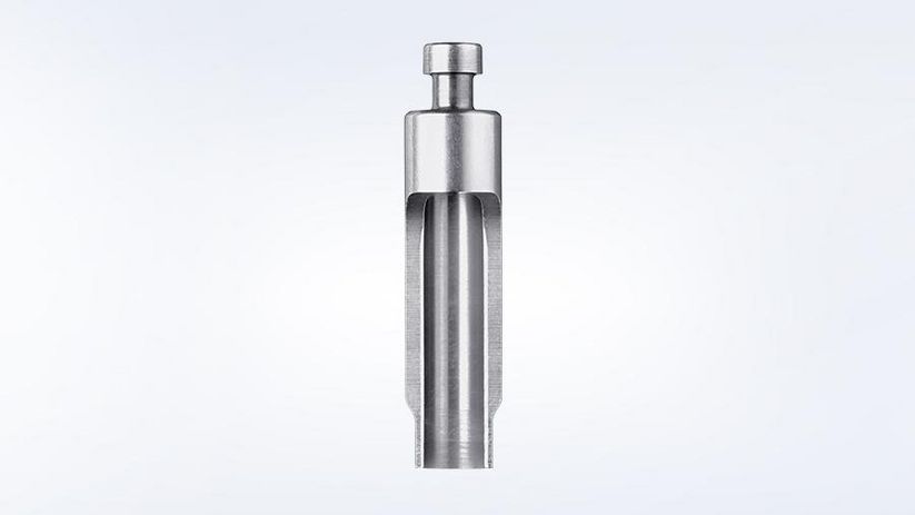

Zımba kılavuzu
1 adet  1884925

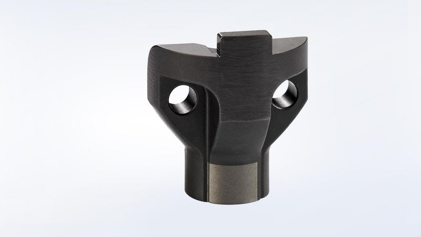

Dişi takım
2'li set  1264393
1 adet  0980335
