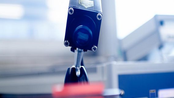

Pirometreler, 2000 °C seviyesine kadar olan yüzeylerde temassız sıcaklık ölçümü için kullanılır. Sisteme bağlanmış bir program regülatörü, sıcaklık profillerinin noktasal hassasiyetle takip edilmesine olanak sağlar.
