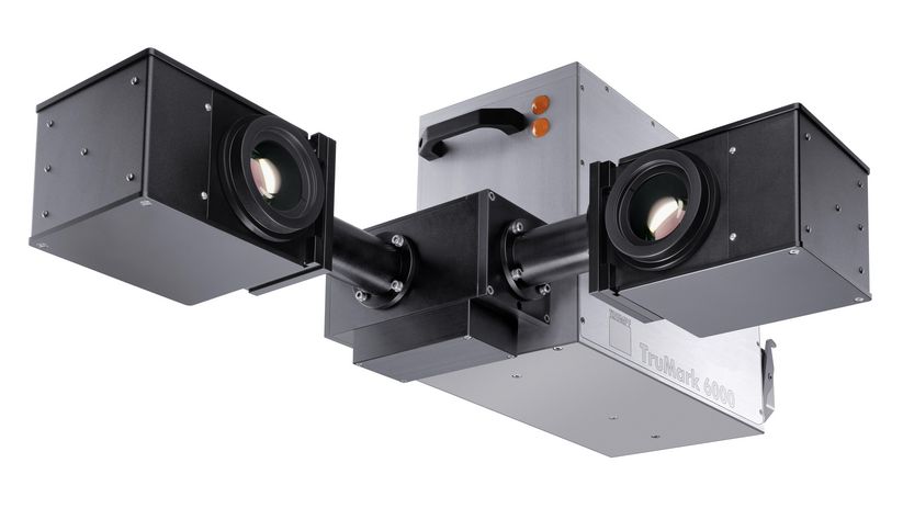

İki katı hızlı işaretleme için iki işaretleme kafası, TruMark 6000 Serisi
Serideki üstün özellikle sayesinde, her bir lazer kafası için iki tarayıcı optik ayarlayabilirsiniz. Böylece iki kat daha hızlı işaretleme veya iki taraf için işaretleme gerçekleştirebilirsiniz. Dual Head sistemleri, ultra hızlı markalama alanında standartları belirlemektedir. Burada iki tarayıcının aynı veya farklı içerikle işaretleme yapmasını seçebilirsiniz.

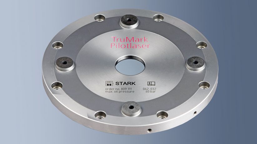

TruMark Laser pilot lazer
Pilot lazer
Pilot lazer ile, işaretleme içeriği bir lazer diyodu üzerinden görünür bir kırmızı ışık ile simüle edilir. İşaretleme sonucunuzun nasıl olacağına yönelik bir izlenim edinebilir ve parçayı işaretleme alanı üzerinde çok daha kolay bir şekilde konumlandırabilirsiniz.
