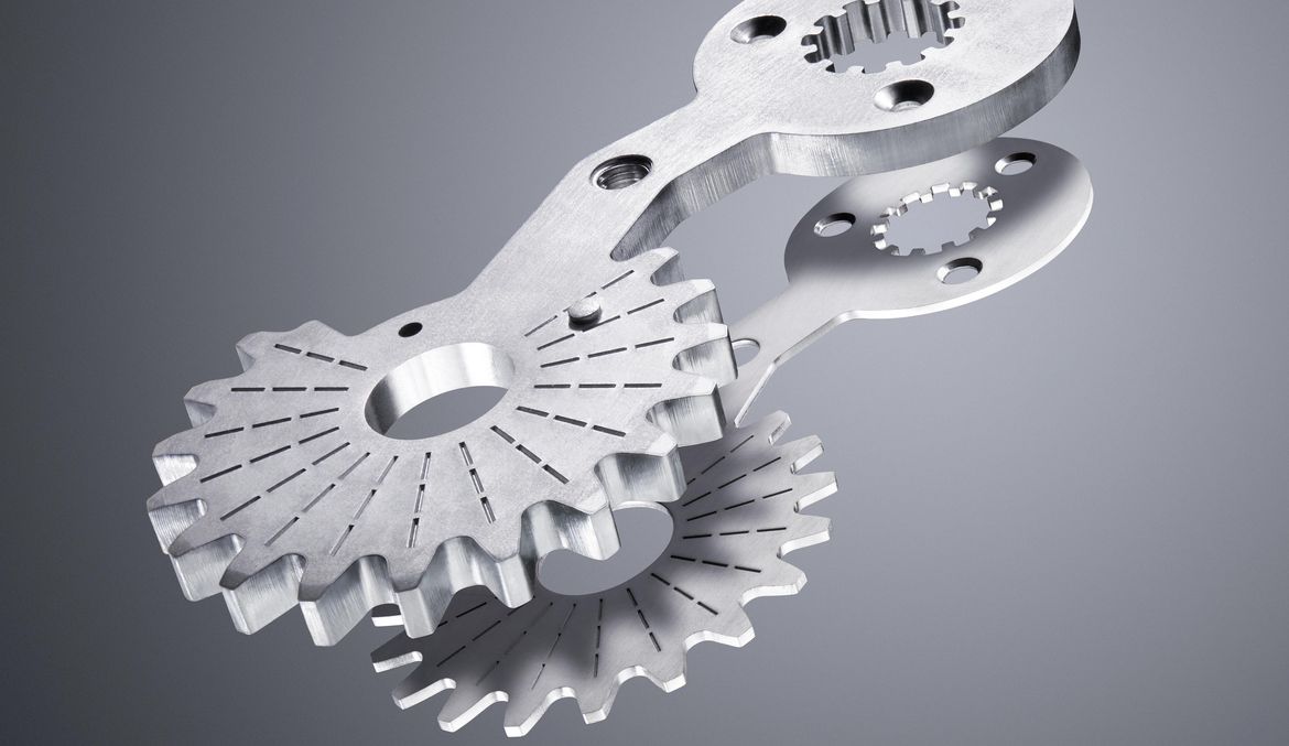

CO2 lazer TruFlow, üstün ışın kalitesiyle mükemmel kenar kalitesi elde edilmesini garanti eder.

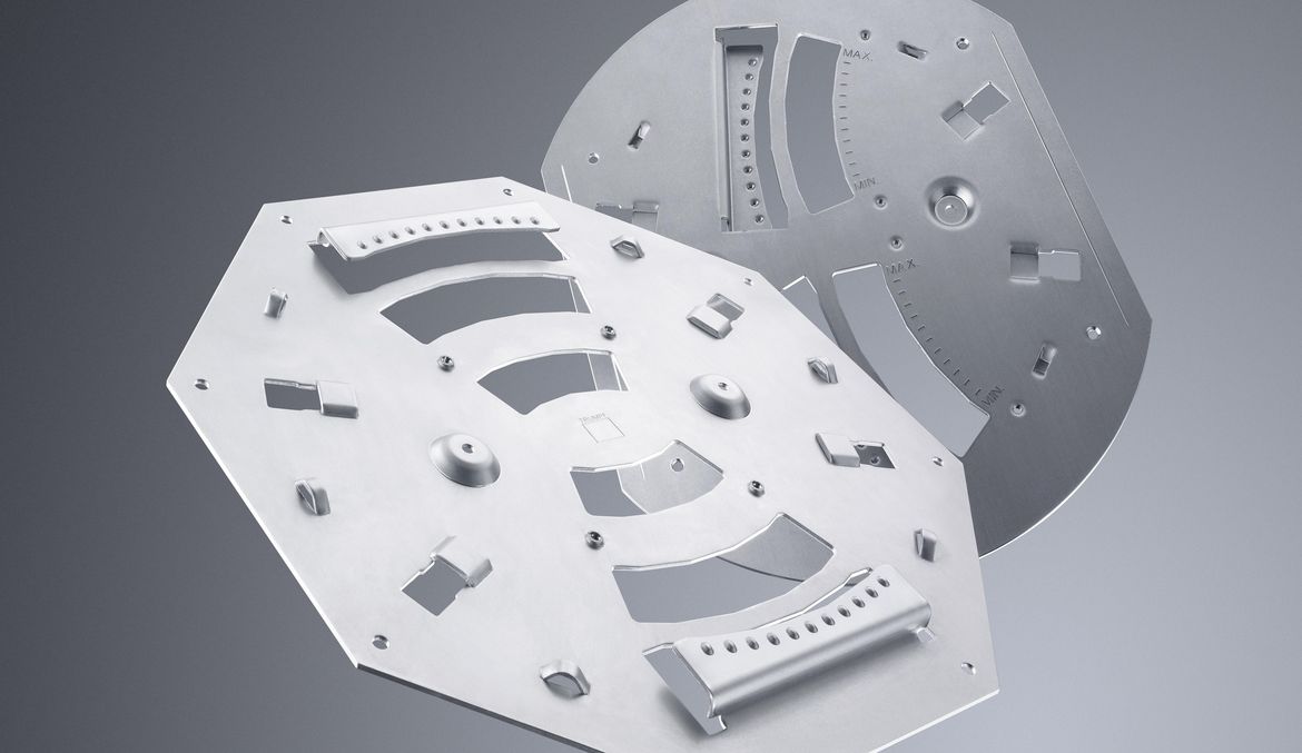

Esnek yeniden form verme
Yüksek kaliteli dış konturlar ve tel işi iç konturlar: Dar lazer kafalı TruMatic sayesinde, çok yakında olan ve hatta yerleşmiş durumdaki yeni formları kesebilirsiniz. Alışılmışın dışında konturları da işleme güvenliğini tehlikeye atmadan kolayca gerçekleştirebilirsiniz. Bu bileşende şu takımlar kullanılmıştır: Çanak takımı, vida dişi açma takımı, diş şekillendirme takımı, kabartma takımı - Sembol (sacın alt tarafı), köprüleme takımı, Ölçü 5 MultiBend ve Ölçü 5 konumlama takımı.
Yüksek kontur esnekliği
Diş açma, kesme ve kaynak için konumlama da dahil olmak üzere, 8 mm'ye kadar olan sacları yüksek bir kontur esnekliği ile işleyebilirsiniz. Bu bileşende şu takımlar kullanılmıştır: Kabartma takımı, kesim şekil verme takımı, vida dişi açma takımı, merkez nipel takımı, özel zımbalama takımı.
Etkileyici takım çeşitliliği
Silindir teknolojisi ve diş açma opsiyonları ile, karmaşık komponentler üretme olanağına da sahip olursunuz. Bu parçada kullanılan takımlar: Vida dişi açma takımı, dikdörtgen çökertme takımı, yuvarlak çökertme takımı ve özel bastırma takımı.

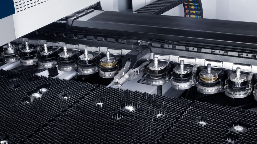

İndirilebilir dişi takımlar, zımbalama ve yeniden form verme çalışmalarının çiziksiz şekilde gerçekleştirilmesine olanak sağlar. Konumlandırma yaparken isterseniz dişi takımı indirebilir ve böylece hem zımbalama sırasında hem de yeniden form vermede kullanılan dişi takımlar yüksekteyken sac plakanın dişi takıma temas etmesini önleyebilirsiniz. Aşağıya doğru verilen yeni formlarda, birbirine dolanma tehlikesi de ortadan kalkar.
Alt tarafında çizik olmaması gereken hassas malzemeler için, indirilebilir dişi takım ile birlikte fırça tablaları kullanın. Daha sonra boyanacak parçalar, pratik bilyalı tabla üzerinde de işlenebilir.

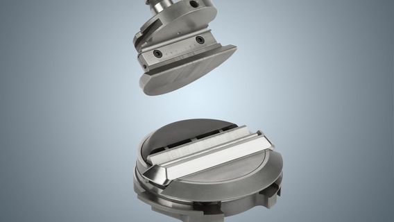

Silindir basamaklama takımı ile sacda istediğiniz uzunluklarda düz ve kavisli basamaklar oluşturabilirsiniz. İşleme hızı son derece yüksektir.
MultiBend Extended ile tek bir strokta farklı bükme uzunlukları ve yükseklikleri oluşturabilirsiniz. Parçaları 90°'ye ve 90 mm uzunluğa kadar doğrudan makinanızda bükebilirsiniz.
Microjoint bağlantıları güvenli şekilde ayırabilirsiniz. Kalan parçalar, dişi takımdan talaş haznesine güvenli şekilde ulaştırılır.
TRUMPF dünya piyasalarında en geniş zımbalama takımı yelpazesine sahiptir. Her zımbalama ve şekil verme çalışması için uygun çözümü bulabilirsiniz.
