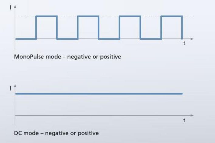

直流电、被动脉冲式直流电和双极脉冲:得益于多种调整选项可节约成本。

凭借可调波形,TruPlasma Bipolar 4000 (G2) 系列电源能够相当轻松地适配不同工艺要求。得益于输出信号的灵活选择(直流电、被动脉冲式直流电或双极脉冲),可多样化使用该电源,因此有助于降低总体运行成本 (TCO)。

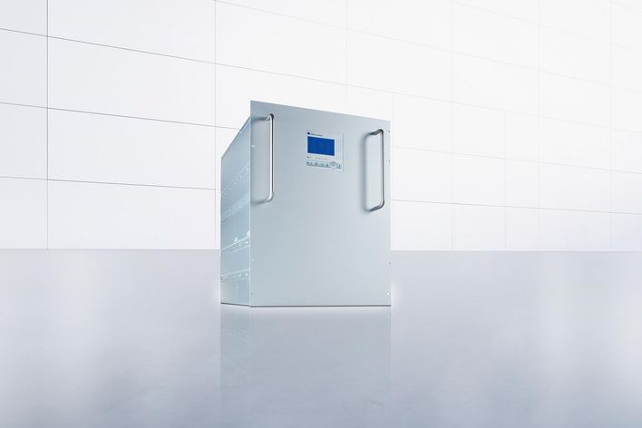

TruPlasma Bipolar 4060 双极电源
全部集成于一个外壳之中
由于水冷装置完整集成于不受环境影响的发生器壳体内,因此无需外部部件。

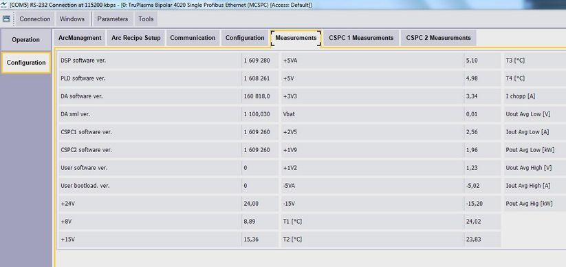

易于操作的 PVD Power 软件
PVD Power
PVD Power 多语种软件易于操作,提供多种操作、配置及诊断选项,以此优化工艺质量并高效排除故障:显示所有相关工艺参数的实际值以及警告和报警消息,由操作人员规定目标值并以较高的时间分辨率记录重要运行参数并实现可视化(示波器功能)。

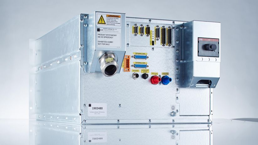

TruPlasma Bipolar 4000 (G2) 系列电源的后视图
电源线
提供多种电缆和插头规格,可用于不同的连接标准。
