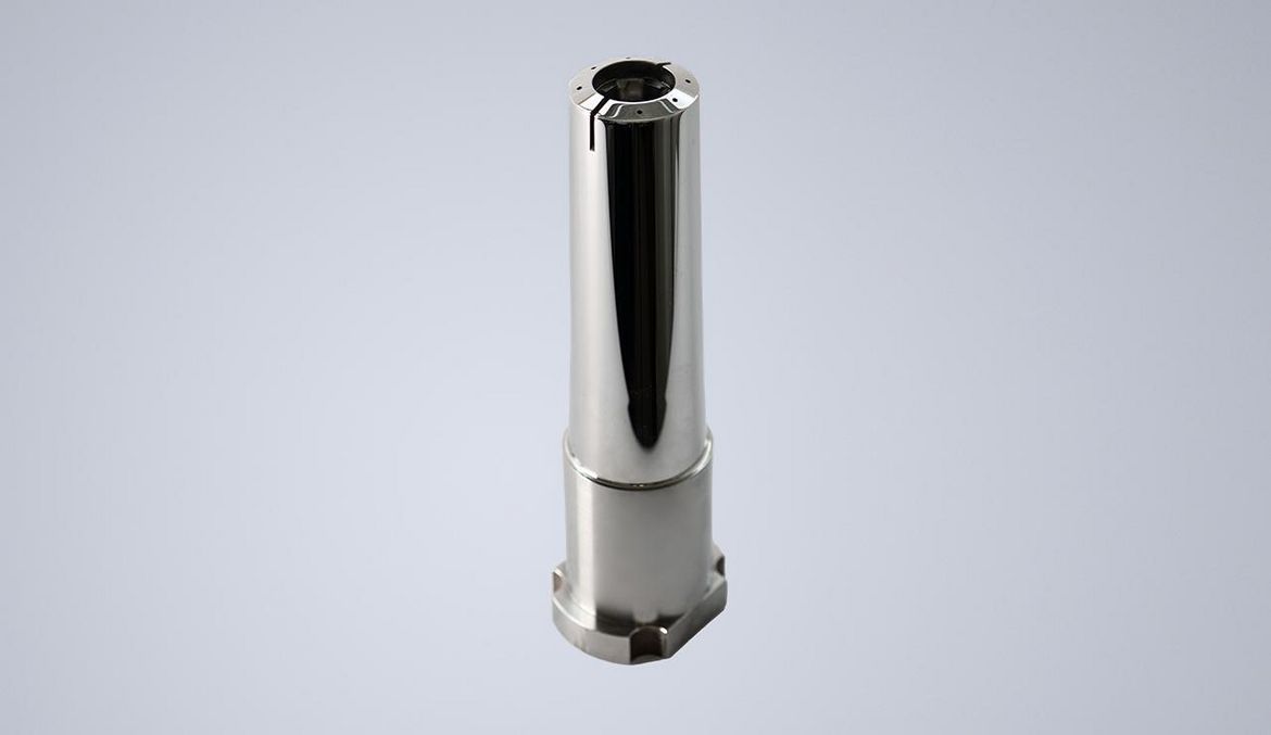

抛光手柄
工具与模具制造
利用 500 °C 预热选项打印的 H11 制高抛光柄芯打印效果出色,无裂纹且密度超过 99.9 %。抛光性也相应较高——与常规生产相比,无法发现差异。冷却性能与铜不相上下——集成的冷却通道可以在注塑过程中稳定生产塑料零件,并显著缩短循环时间。
