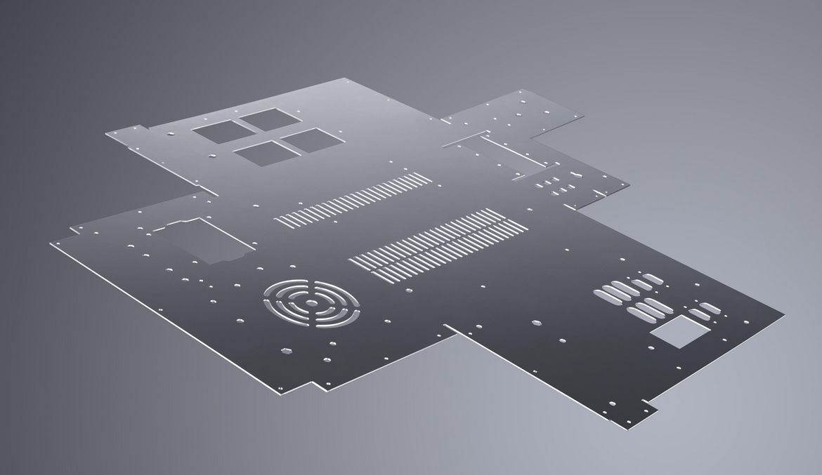

薄结构钢件
薄结构钢件
TruLaser 3030 fiber Prime Edition 在薄板上尤其能特别快速地切割。

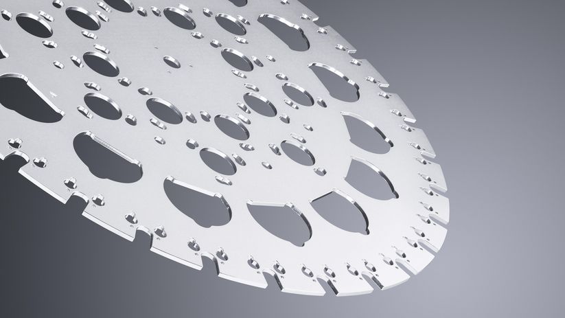

TruLaser 3030 fiber,可提取样件
零件易于提取
BrightLine fiber 将专用加工头与 BrightLine 流动优化喷嘴及其他技术创新巧妙组合,有助于 TruLaser 3030 fiber / 3040 fiber Prime Edition 提供最高零件质量。亮点:由于高品质的剪切边缘,零件不会在提取时卡住。可以轻松提取零件并节省大量时间。

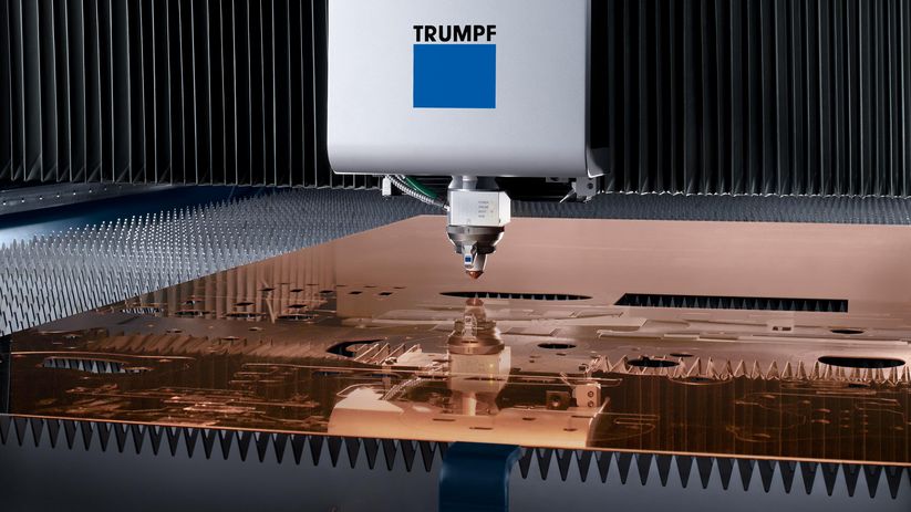

TruLaser 3030 fiber,有色金属
所有常见材料均可切割
TruDisk 的结构允许用氮气加工有色金属——无需担心反射。通快还能加工覆膜板。
